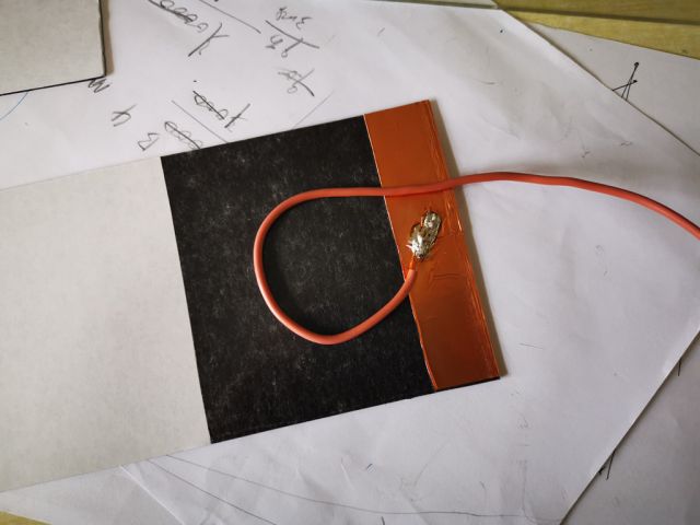

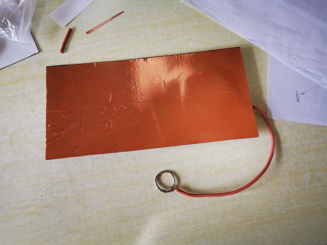

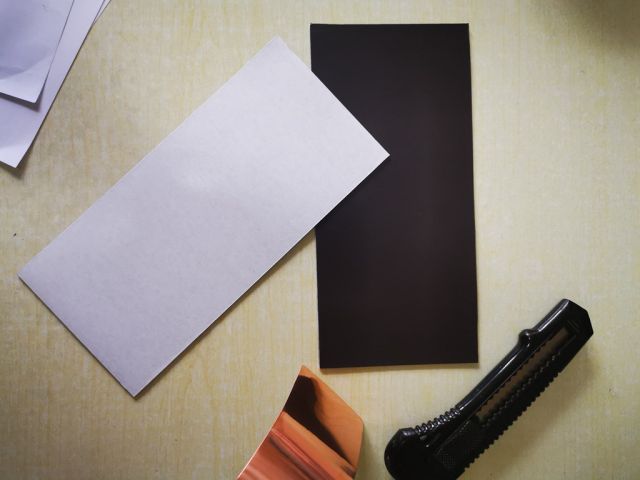

我的地网磁贴DIY大致过程,供参考:
材料:淘宝上买的磁铁贴片和铜箔胶带,都是单面带胶的那种。
工具:裁纸刀、烙铁焊锡

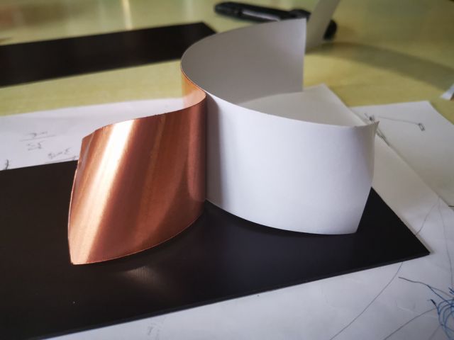

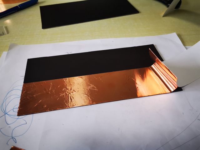

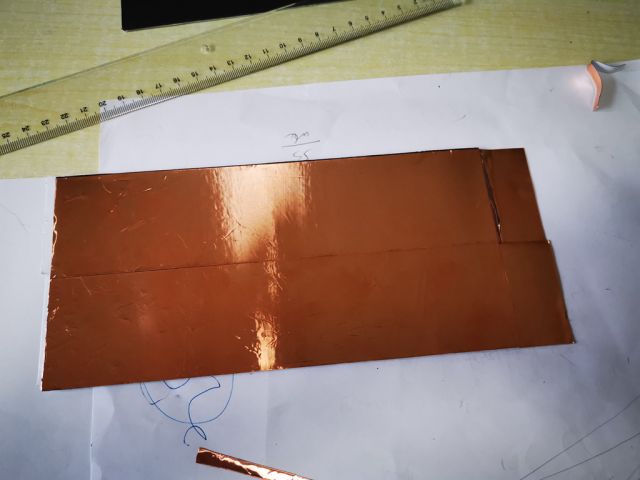

先把磁铁贴片剪成巴掌大小一块(我用的磁铁贴片宽度剪成正好铜箔胶带的两倍宽,方便后面制作

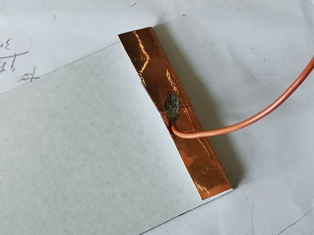

用铜箔胶带的单面胶,将其贴到磁铁贴片没有胶的那一面,并多留出两三公分长度,以便用来焊接导线。

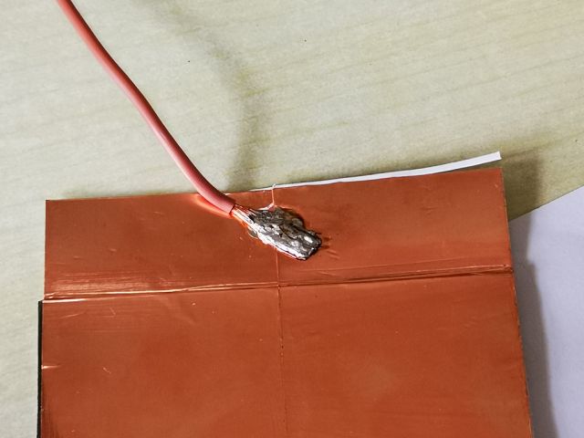

将两条铜箔胶带并排贴好
在铜箔胶带多留出的部分焊上导线,注意要把两篇铜箔焊在一起。
把多出的部分折倒反面(就是磁铁贴片有胶的那一面),这样保证正面能完全贴在车顶。

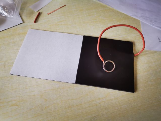

为了避免导线焊接根部来回活动导致断裂,将导线在磁铁贴片有胶的这面绕个弯贴上。(黑色部分是磁铁贴片撕掉一块保护纸露出不干胶
然后再剪一块磁铁贴片,胶面对胶面的方式,贴到露出的那块上,用来固定绕弯的导线。并在导线另外一头上焊锡后焊个圈,把这个圈用钳子修整并尽量夹扁,使用时套在M座上。
这是完成后正面的样子。这面就是用来贴在车顶的。

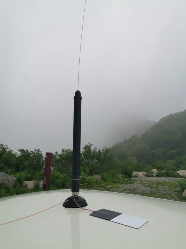

这是配合ATAS-120天线安装在车顶的样子。
这个用法比拉根铜带接到车身方便多了,效果也不错。实际使用时发现,在车顶尽量往中间靠靠,驻波比较小,天线和磁贴吸在车顶边缘附近时驻波比较大,当然这有个体差异,可以试两次就知道了。前面的朋友提到可以加两个磁贴的方式我没试过,你可以试试。用一个磁贴的效果已经让我满意了。
