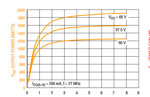

除了低通是找7区朋友搞的,前面功放己经做好了。1k80H的管子。1800w,只让它出1000w 电压53v ,外出用48v的锂电池 可以出600-700w,先用一段时间,估计还要做不少的优化修改。

http://tonnesoftware.com/svcdownload.html 功放低通设计的摸拟软件。这个贴子会收集或汇集很多做1kw短波功放的技术资料,分享我做这个功放的过程(可能是慢长或失败的),但会让后面的人少走弯路,节省时间和金钱。因为我是从小白开始的。

1K80 是65V的管子吧
用53V大概能出1200瓦左右
