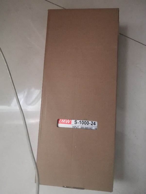

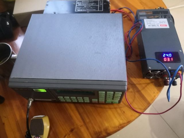

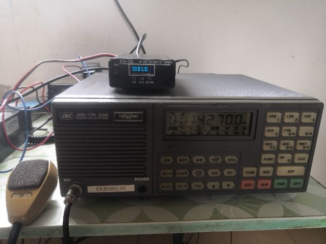

拆箱,通电测试,24V可调电压电流42A电源都买好了。

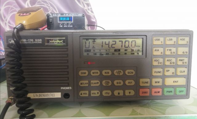

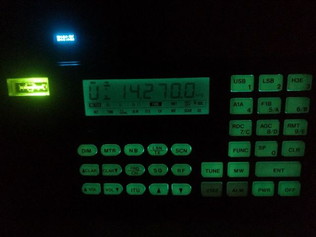

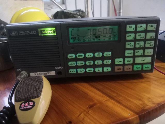

176的屏幕和按键的灯光是感应式的,箭头那是个光源感应口,不方便不够亮,我准备在屏幕后加根LED灯带看行不

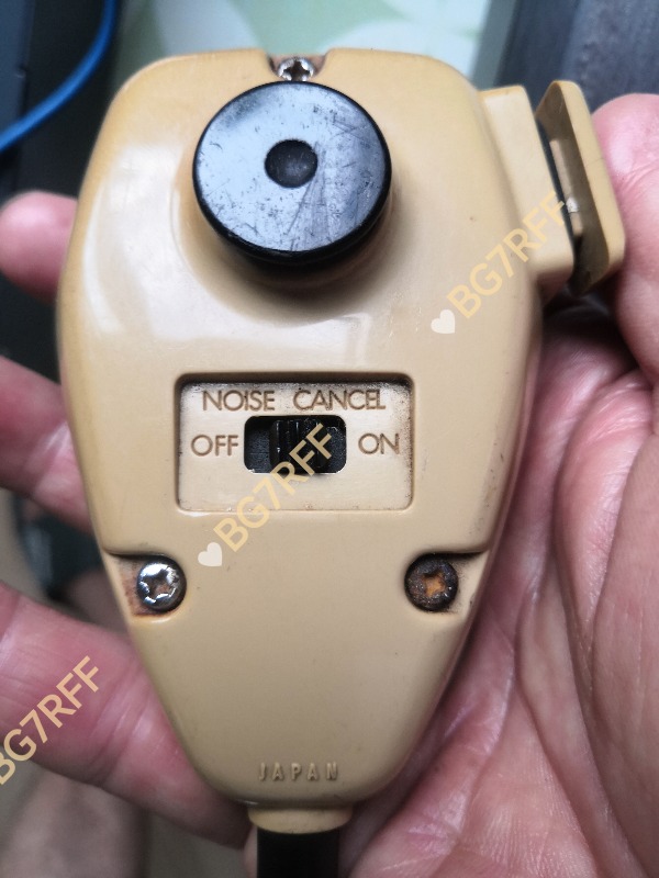

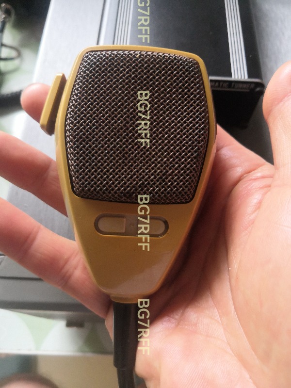

这个176你接别的天调只要一按TUNE按钮就会帮你把驻波从高调到1.0,看着真舒服。话筒也特别,带除噪音功能的。

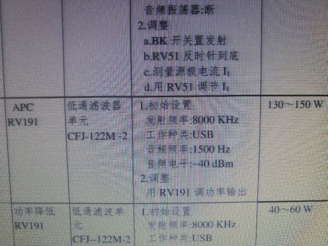

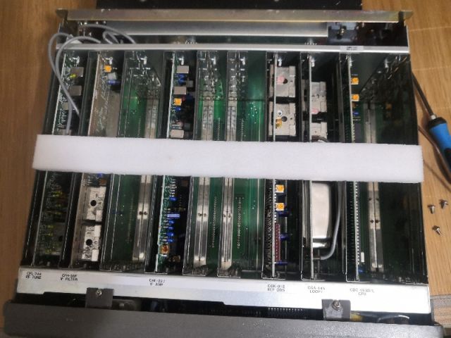

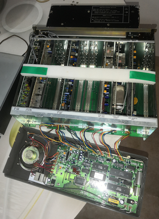

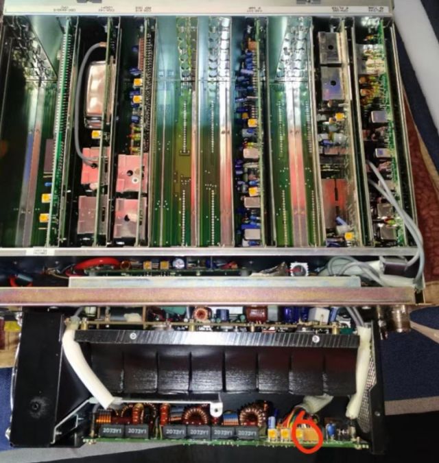

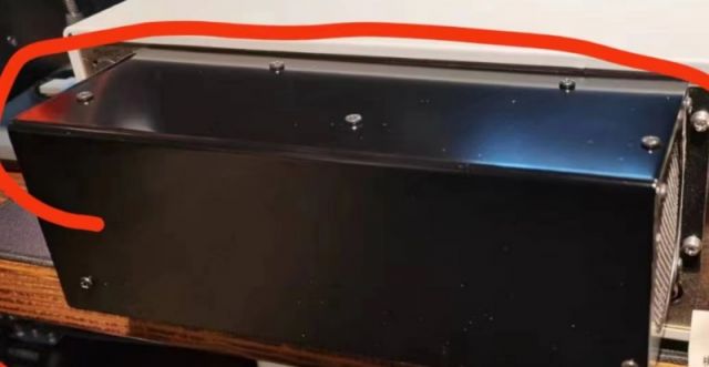

最后安耐不住还是把机壳拆了,想看看屏幕后是什么样子能不能加灯,还有怎么上到300呢?里面好新啊亮堂堂,划重点了!打开机箱尾部,调整RV191。以上是我的开箱体验,愿和大家一起共同交流学习,玩电台有风险,政治运动时可能会被当着特务抓起来,和平时期改装可能会烧鸡,风险自担。玩坏了就怪别人的玩不起就别玩。就回去砸鸡退坑卖破烂。如果改得太大功率只能用7兆和14兆,在28兆使用会烧鸡!烧机!

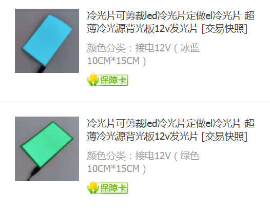

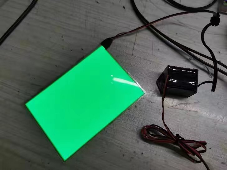

难得你对RAY152这么执着,这台机的背光源虽然是冷光源,但是是可以完美更换的,键盘部分拆的时候小心点就好。而且颜色可选,我用的绿色底,可恢复原来的光彩。
FT8满功率24小时毫无压力。祝你好运。

还要带个驱动器的?

放按键后面能照亮屏幕?还是屏幕后面也放一块?
