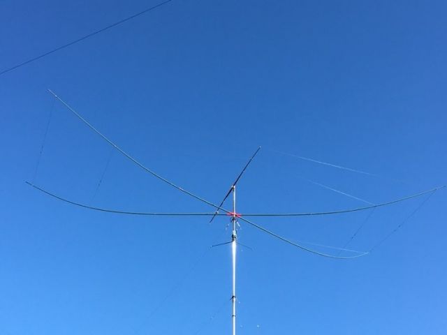

今早,在1.8265兆,使用G90S,20瓦功率,通联了JA5DQH,AKI给我569,我给他579。
另外的JA7BXS,没有叫通。
在160米波段,通联距离,又增加了一点儿。
通联距离,逐步从国内,到达韩国,再到达日本~
希望,还能再远一些………

这个loop还是想办法拉直吧,拉成一个真正的方框型,反正你都有天调了,又是QRP。
离线bd4lb
3687
只看该作者 26楼 发表于: 2023-01-13
@永远的FM
谢谢留言!
目前这个天线,我只能利用RBN的反馈,以及,实际的通联情况,逐步改进了……
两个三角形环之间的,那两根10米长的平行线,没有拉直。
我是没有想出来,更好的办法。
(实际通联的效果,好像影响不大。特别是通联日本台的时候。)
每个三角形环的周长,是34米。在10兆的效果,更好一些。
(今早,用G90S,20瓦功率,在10兆,呼叫几分钟,想看看RBN的反馈信号。
呼叫了不到3分钟,有缘,通联到了JH2RIH,RYU。给我599,我给他559。RYU先生,100瓦功率,垂直天线。
在QRZ.COM上,很高兴,他也喜欢玩儿QRP~
RBN,只有UA0S,解码了我的信号。)
架设天线的空间,非常有限。
为了降低被雷击的概率,以及,高压静电的问题,天线振子的高度,不敢超过六楼楼顶的边缘。
另外,邻居们的电动摩托车,劣质充电器的干扰,也越来越多了……
清晨,收听DX信号的机会,也不太多了……
最初架设的时候,三角形环的周长,搞到40米,指向地面的,倒三角形的顶角,会接触到树枝。
直径2毫米的,304不锈钢钢丝绳,大约一百多米长,自重的原因,会自然下垂……
假如要把那两根10米长的平行线,拉直的话,还要增加钢丝绳……高频陶瓷绝缘子………
关键的问题是,找不到合适的,至少再固定两根钢丝绳的位置了。(目前,有四个固定点。)
慢慢改进吧…………

1:我的天线系统,对发射信号的损耗,不会超过100毫瓦。(因为,100毫瓦功率发射的时候,JM1CZS给了我十次spots。)
2:使用500毫瓦,1瓦的发射功率,都有远距离解码。(JM1CZS,KFS,VK5ARG,这些wspr的bigears大耳朵,都有给我的spots。)
3:也能验证,D4D使用的vxo本振电路,发射频率,非常稳定。
另外,4.3dBm的发射功率,没有看到大耳朵们的spots。(可能的原因是,天线振子的电阻,完全吸收了发射功率。)
要想搞明白,天线系统对发射功率的具体损耗,是多少?
大概,要用0--100毫瓦的发射功率,继续测试………

顾老师,最近用2mm304不锈钢钢丝绳做了一根长线,不知道您是什么做到钢丝绳与馈线的连接的?我尝试用锡焊连接铜鼻子,结果不上锡,目前只是简单夹紧了
离线bd4lb
3687
只看该作者 34楼 发表于: 2023-11-21
@bi3vjl
马先生好!
我的不锈钢钢丝绳的天线振子,没有与同轴电缆焊接在一起。(没必要。)
天线振子和同轴电缆之间,需要使用手动的阻抗匹配器。
阻抗匹配器的外壳上,有接线柱。
天线振子和地线,是分别固定在接线柱上面的。
