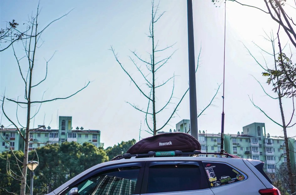

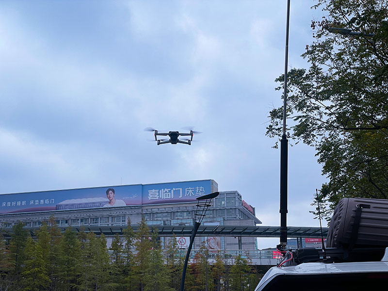

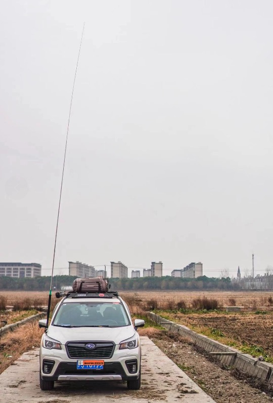

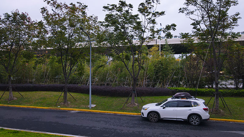

今天抽空到空旷的场地 架设了5.6米拉杆,发现5.6米拉杆使用在ATAS120上在14Mhz无法自动调偕,需要缩短至2.5米左右 本来想测试一下7Mhz ssb的通联效果,无奈时间有限。。。。。
5.6米拉杆全部收回的状态:
5.6米拉杆全部拉出的状态:
由于拉杆实在太长,这次使用无人机拍摄一点照片:

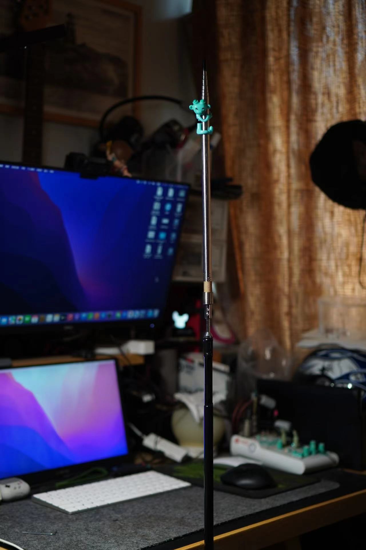

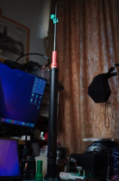

突发奇想,把转接头装到了钻石单段短波天线上,成功;这样就可以不用去修剪原装的振子了。

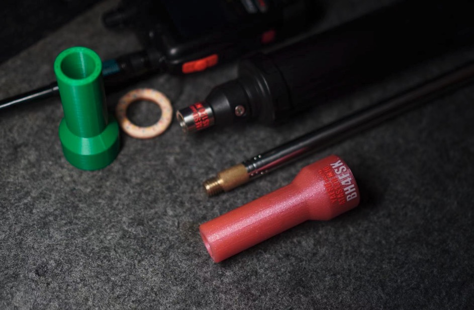

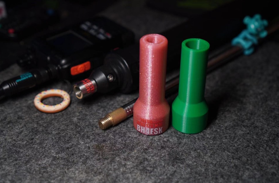

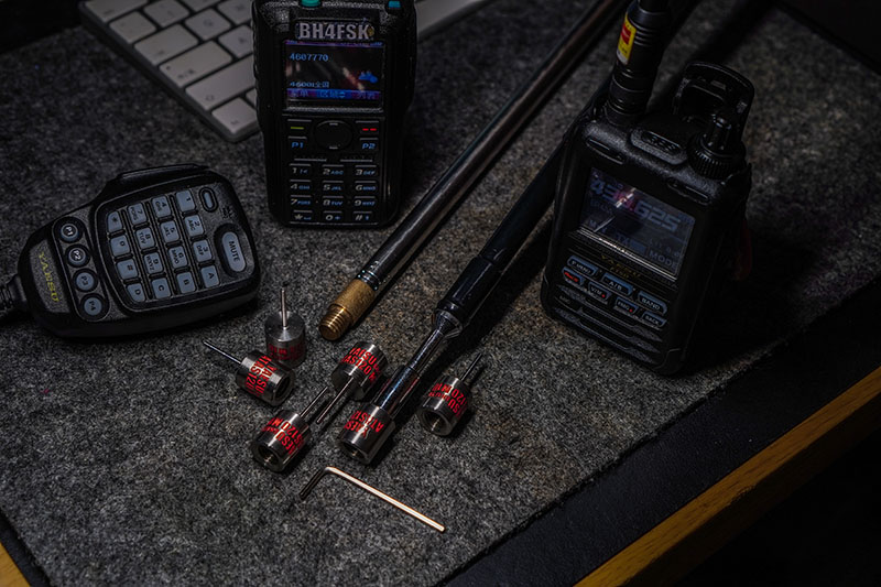

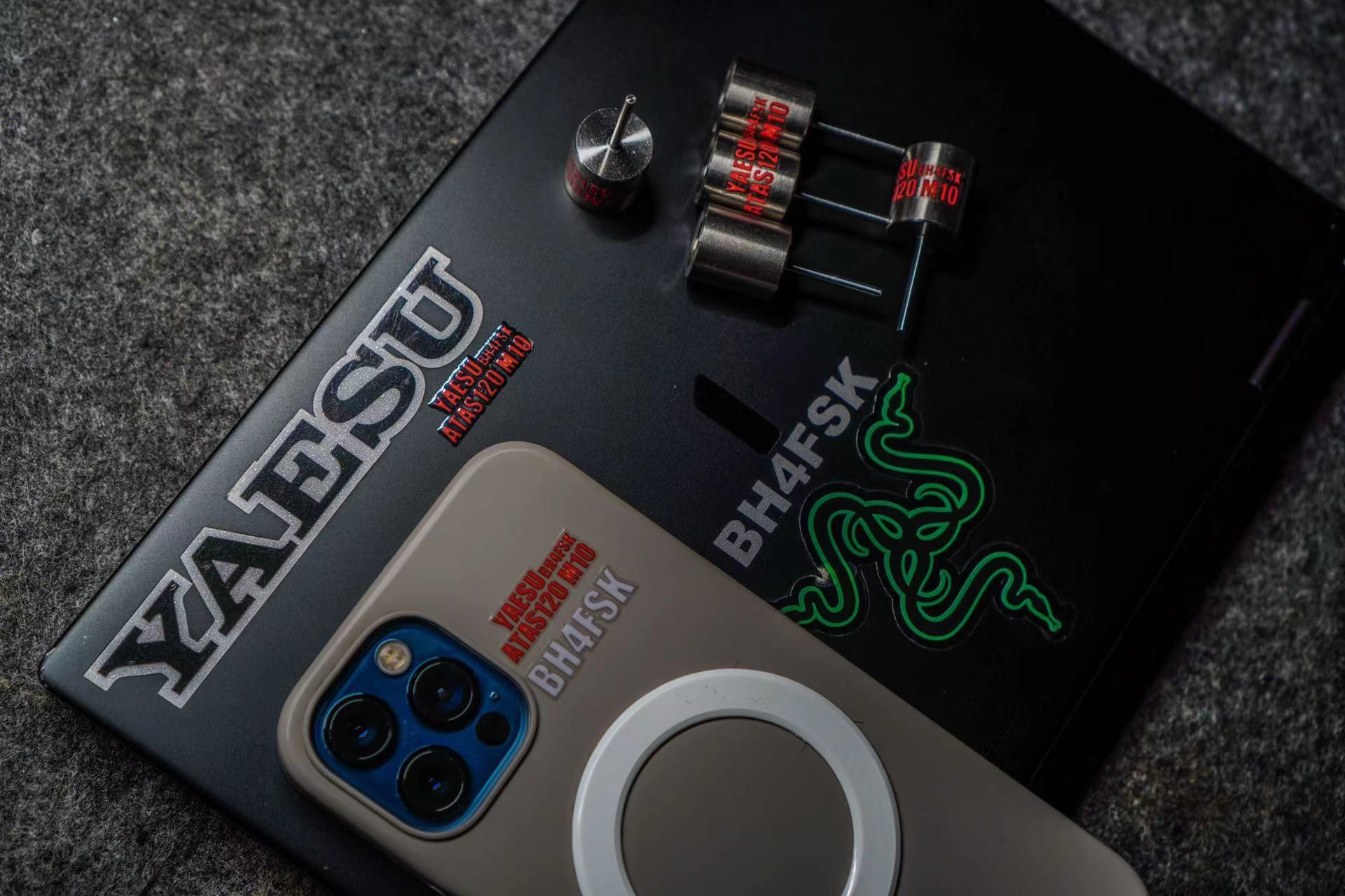

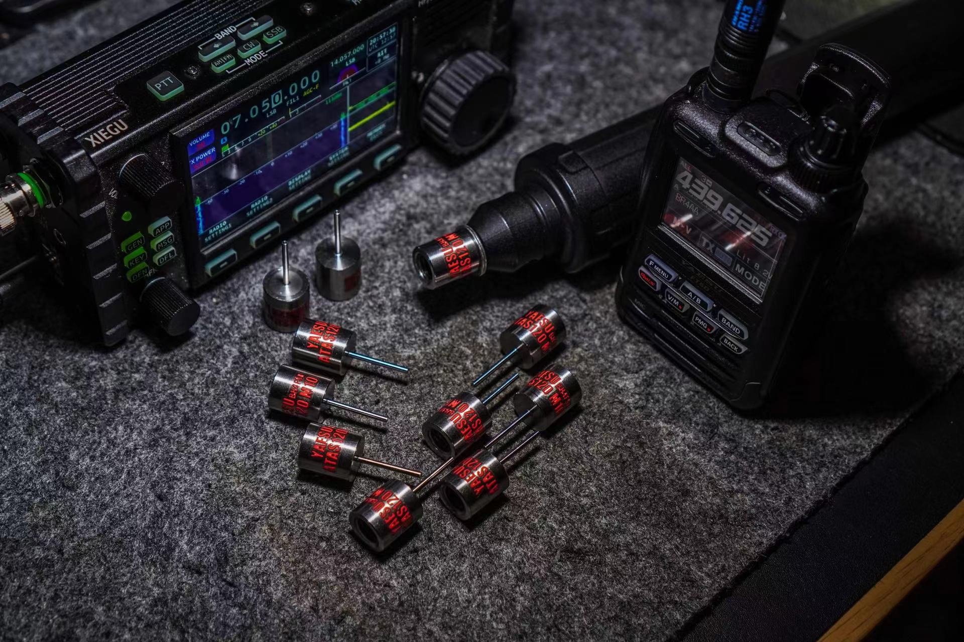

制作了ATAS120 M10的水转印贴纸,贴在了转接头上,增加一点美感

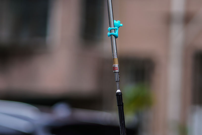

今天将转接头固定到了钻石的短波单段7Mhz(HF40CL)以及14Mhz(HF20CL)上,非常的稳固,这样就不用去修剪钻石原厂的振子了,可以通过拉杆来实现谐振了

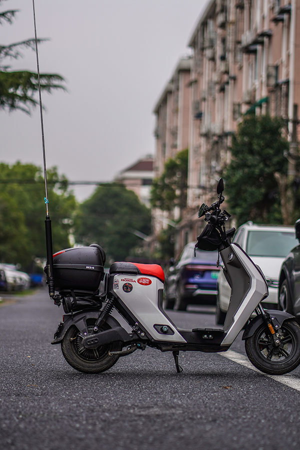

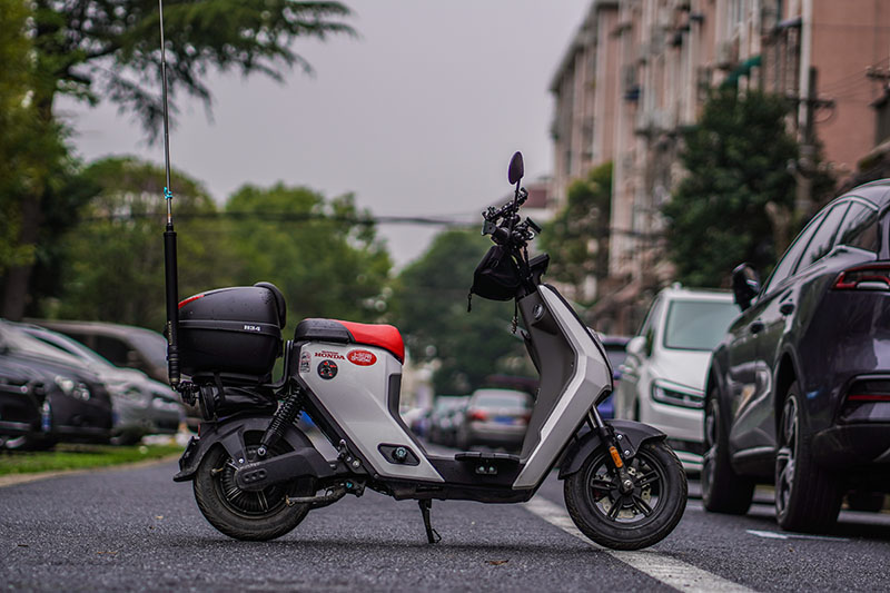

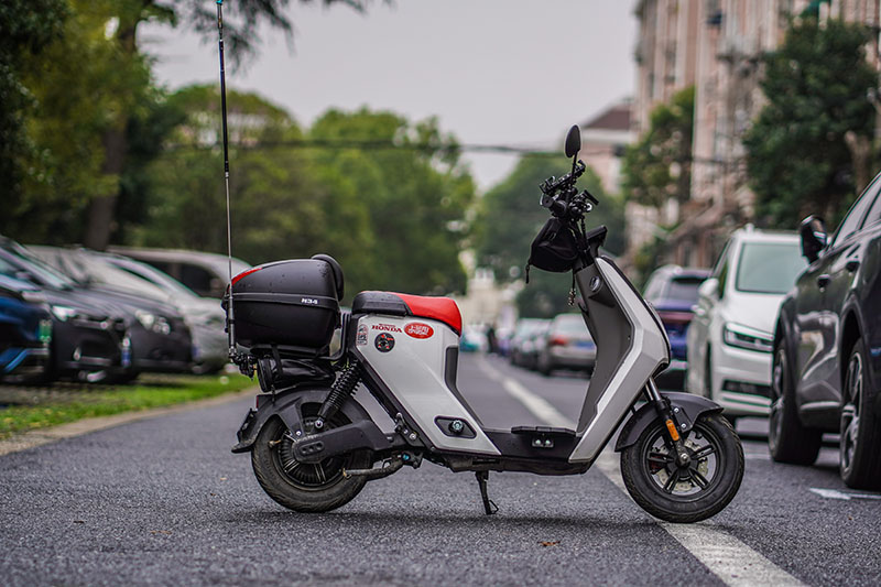

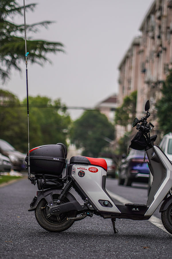

近期对新入手的HONDA UBE加装了馈线支架,所以把ATAS120装到支架上给各位看看效果哦 哈哈

bh4fsk:制作了ATAS120 M10的水转印贴纸,贴在了转接头上,增加一点美感
[图片] (2022-12-07 22:40)
想要几个图上的那个转接头,能卖吗?非常喜欢,也非常实用。

只看该作者 35楼 发表于: 2022-12-15
回 bg7yqv 的帖子
bg7yqv:想要几个图上的那个转接头,能卖吗?非常喜欢,也非常实用。 (2022-12-14 22:24)
感谢你那么喜欢我的DIY哦 哈哈

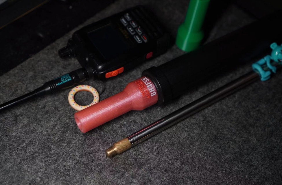

感谢山东ham的热情,为我这款转接头定制了稳定套,套上之后再安装2.5米或者5.6米的拉杆都不会晃动了,实在太完美了!!!!

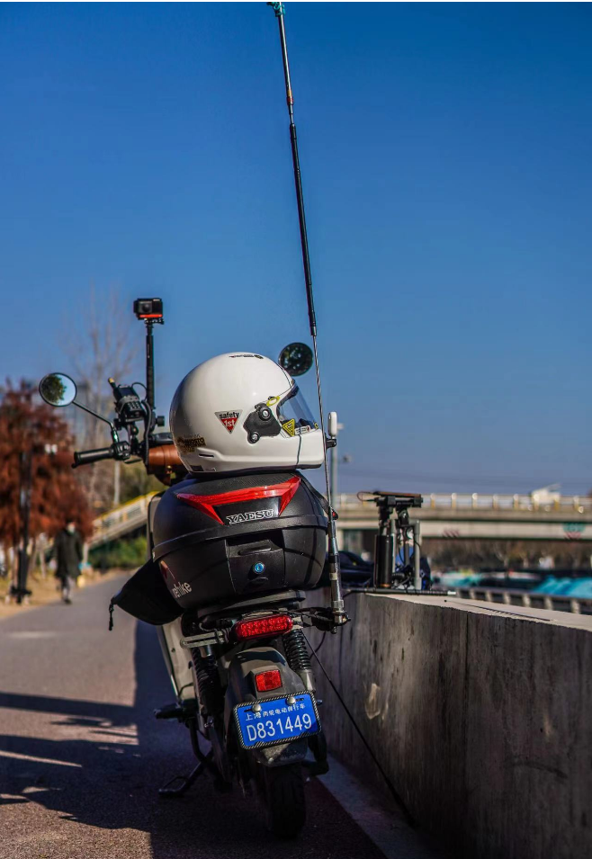

测试时发现,使用5.6米拉杆的话,只要收回一节,ATAS120就能全波段自动调谐了!!!
通联视频
手台:YAESU 6R、YAESU 5DR、小米手台2、自由通878UV2
车台:YAESU 300D
短波机:协谷G90S、斜谷GSOC、YAESU FT-891、协谷X6100
天线:钻石SG7500、钻石AZ-504FX、PAC-12、JPC-7、JYR8010端馈天线、老鹰HA1850短波拉杆天线、YAESU ATAS 120、钻石HF20CL 14M短波天线、钻石HF40CL 7M短波天线
离线bh4fsk
229
只看该作者 39楼 发表于: 2023-01-05
今天出去测试了把转接头安装在 钻石HF40CL的40米波段短波天线上。
由于我把馈线头做好了接在电瓶车车架上的工作,所以使用原厂的振子,在7050就可以驻波1.0
把转接头装到天线上,将拉杆拉出,由于拉杆比较粗,所以拉出长度比原厂振子短一些就可以驻波1.0
所以我认为,拉杆的好处是在地网不良的情况下,可以通过调节拉杆的长度来达到驻波1.2以下,如果地网良好的情况下,使用原厂振子就可以了。
