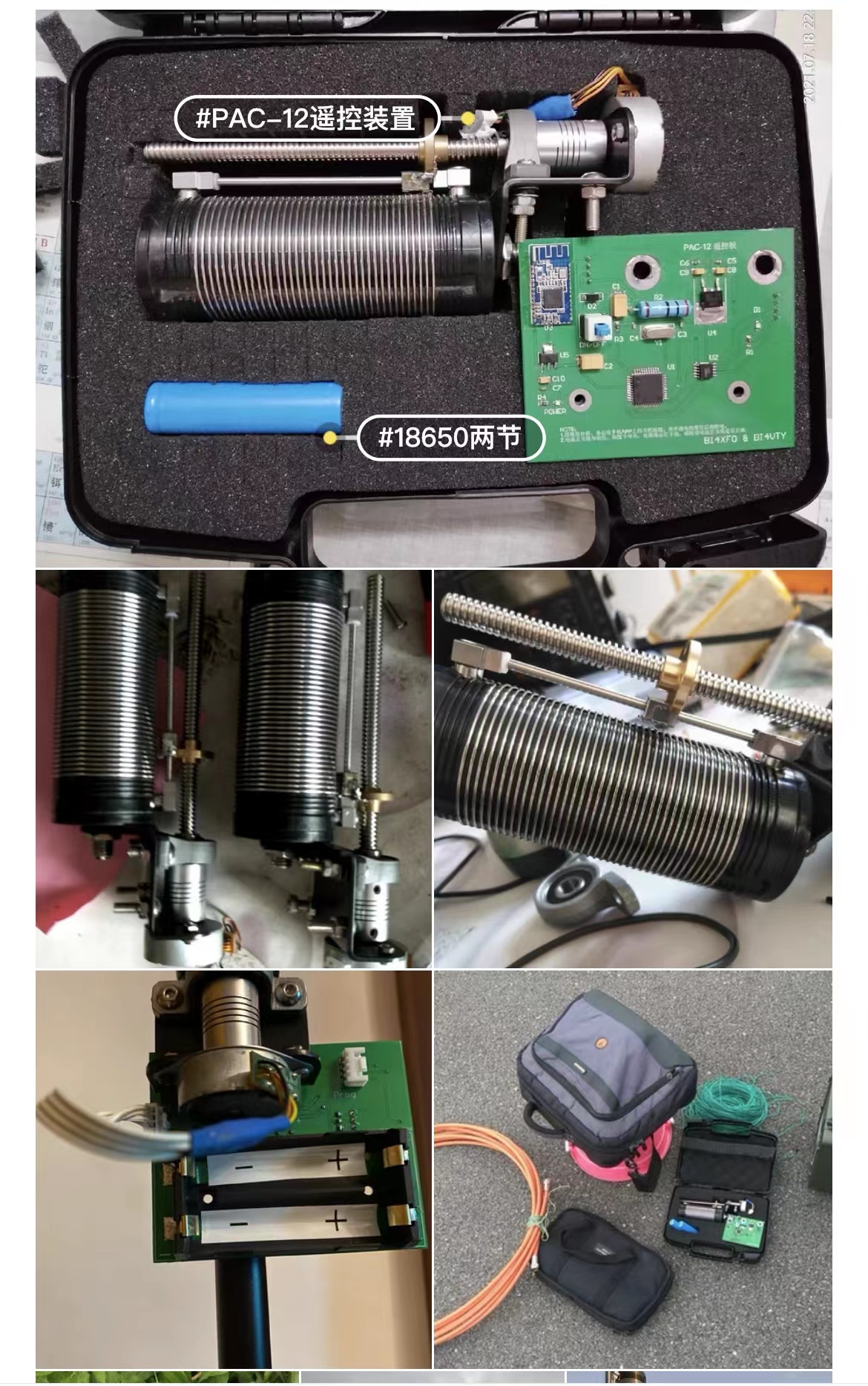

只看该作者 22楼 发表于: 2022-08-23
回 bh1wqe 的帖子
bh1wqe:从bi4xof那买了个jpc-12拉杆天线电感线圈加装的蓝牙遥控电机,调节起来方便很多。
 (2022-07-18 09:37)
这个蓝牙遥控电机是否可以介绍一下,谢谢!
离线bh1wqe
139
只看该作者 23楼 发表于: 2022-08-25
回 BH4BMC 的帖子
BH4BMC:这个蓝牙遥控电机是否可以介绍一下,谢谢! (2022-08-23 22:26)
您可以闲鱼上搜一下pac-12,里面有加感线圈改装,手机app蓝牙遥控。
可以把线圈寄过去,他改装好了发一套回来。
320一套。
我买了试用了感觉还可以,方便多了。买后架天线很少了,没用几次也。
[ 此帖被bh1wqe在2022-08-25 16:57重新编辑 ]
离线BD7JAC
38797
只看该作者 24楼 发表于: 2022-08-25
回 bh1wqe 的帖子
bh1wqe:您可以闲鱼上搜一下pac-12,里面有加感线圈改装,手机app蓝牙遥控。
320一套。
我买了试用了感觉还可以,方便多了。买后架天线很少了,没用几次也 .. (2022-08-25 16:55)
这天线做得很精致

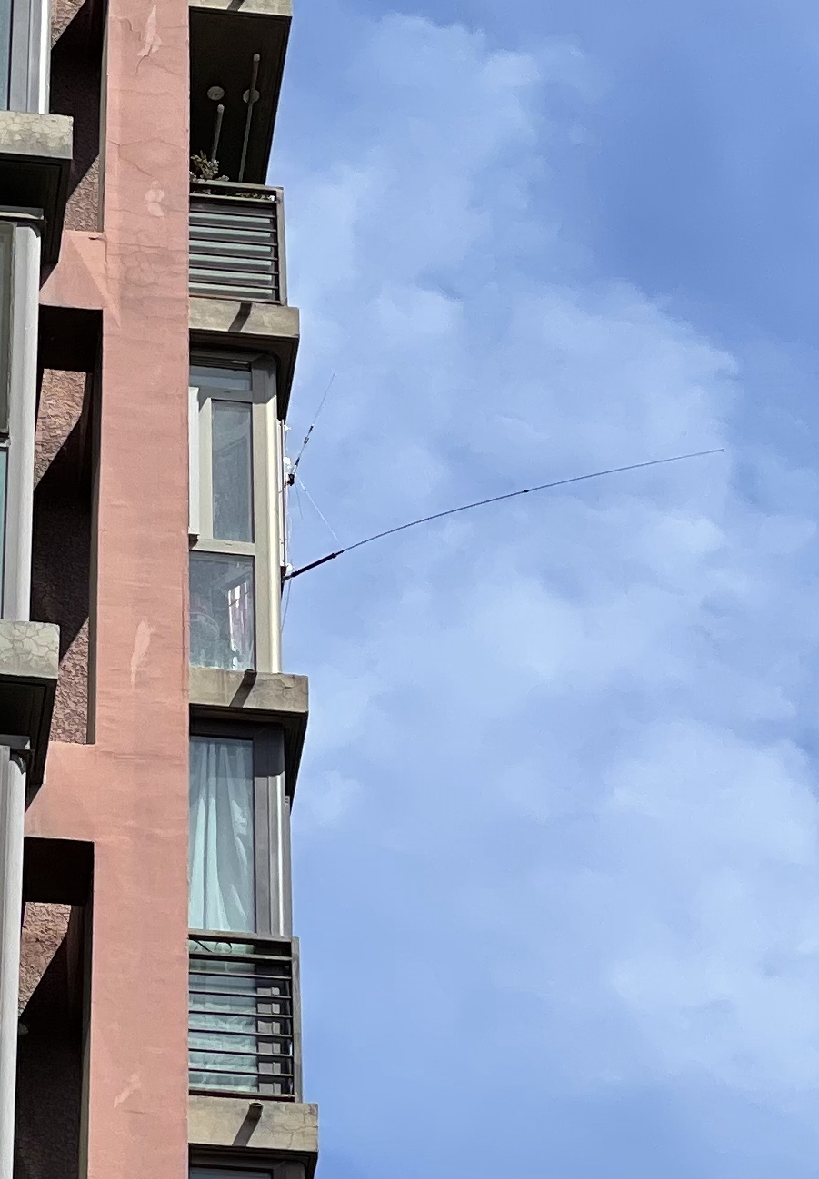

只看该作者 25楼 发表于: 2023-06-05
换了个地方,没有之前的那个空间条件了,在阳台窗户外用车苗的黏结底座粘了个老鹰的rhm7350拉杆天线,
还比较轻便,加了个粘钩拉绳拉一下,目前看还比较结实。窗外也加了几个粘钩,不用时天线转到阳台玻璃跟前挂上就算收起来了。
地网打算沿着窗外粘它几条。
离线BA9BF
3819
只看该作者 26楼 发表于: 2023-06-06
楼上的蛤蟆!注意高空坠物!
人人讲安全,个个会应急!
Email: ba9bf@163.com
离线bh1wqe
139
只看该作者 27楼 发表于: 2023-06-12
回 BA9BF 的帖子
BA9BF:
楼上的蛤蟆!注意高空坠物!
人人讲安全,个个会应急!
谢谢提醒哈,安全第一。
用了号称负重十几几十公斤的3M胶片,关键避免根部单独受力矩,加了安全绳分担保持多点只有向下的力,
几个粘钩平时收纳起来,用的天线就几百克轻质的,再加上馈线最后一道保险,牢固应该还是没问题哈。

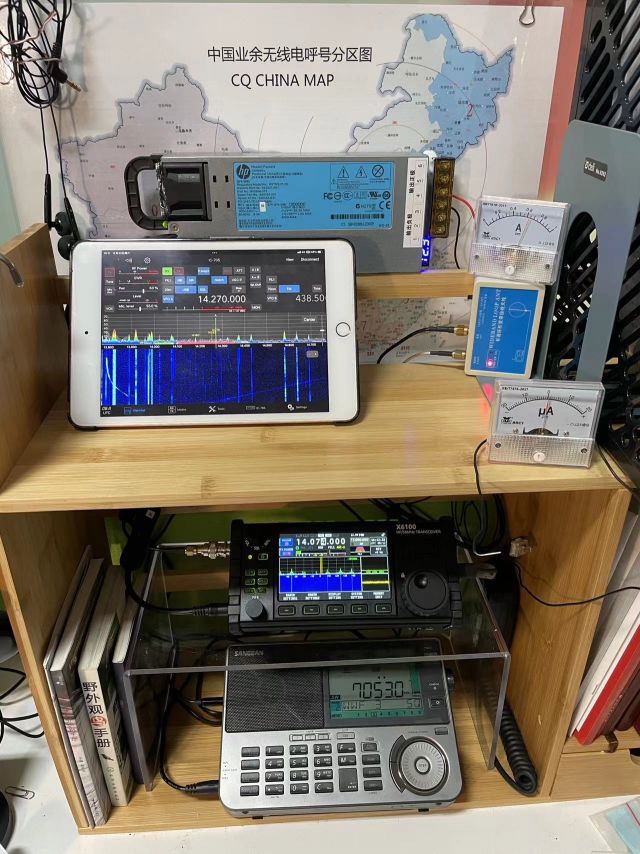

只看该作者 35楼 发表于: 2023-12-30
年底收拾下单位的办公桌,办公桌一角。晾一晾
办公室玻璃窗外粘了1.5m见方的有源小环天线,就是粘钩粘玻璃上,导线再挂上。和前图家里窗外贴的一样,办公室单纯收听的。家里放的IC705+前面贴图里也是玻璃外粘挂的2.6米的rhm7350天线,ipad用的SDR-countrol软件前远程,就是看到出了这个软件才买的705 ,但是有小一年网络不知哪里一直有问题,远程断续严重。前一阵子不知是不是自己捣鼓的,突然好了远程没问题了。
微安表是冬天人体放静电玩的。
基本都是守听。
[ 此帖被bh1wqe在2023-12-30 16:35重新编辑 ]
在线bd4lb
3685
只看该作者 36楼 发表于: 2023-12-30
感谢楼主的分享……
指针式微安表表头是好东西~
也是我的桌面上,一个必需品。
发射的时候,实时监测反射信号的强度……
离线bh1wqe
139
只看该作者 37楼 发表于: 2023-12-30
回 bd4lb 的帖子
bd4lb:感谢楼主的分享……
指针式微安表表头是好东西~
也是我的桌面上,一个必需品。
发射的时候,实时监测反射信号的强度……
....... (2023-12-30 18:38)
今冬身上静电起的很少,去年到单位脱外衣后摸着噼啪的放电打手,穿的衣服也没什么变,有点奇怪。
离线bh1wqe
139
只看该作者 38楼 发表于: 2024-01-02
回 bd4lb 的帖子
bd4lb:感谢楼主的分享……
指针式微安表表头是好东西~
也是我的桌面上,一个必需品。
发射的时候,实时监测反射信号的强度……
微安表接辉光管,手摸释放静电,看火花噼啪。
