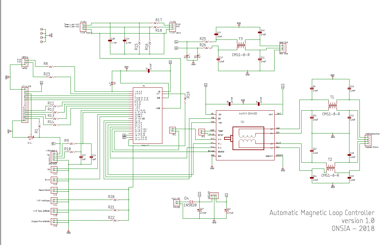

国外已经实现了自动调谐,我无法上传PDF,晕死呀,希望咱们HAM也能做出实用的小环调谐作品来,我也正在研究。

控制端建议使用Blynk, Wi-Fi控制,手机端APP也不用写了。
