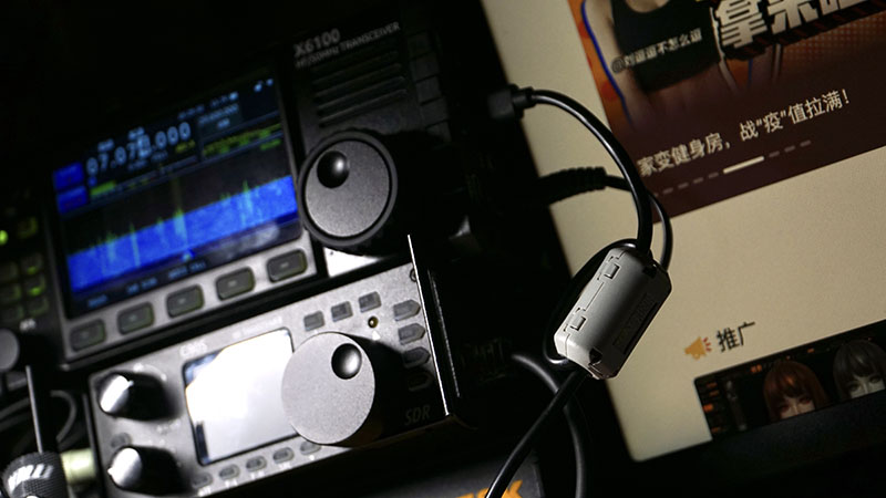

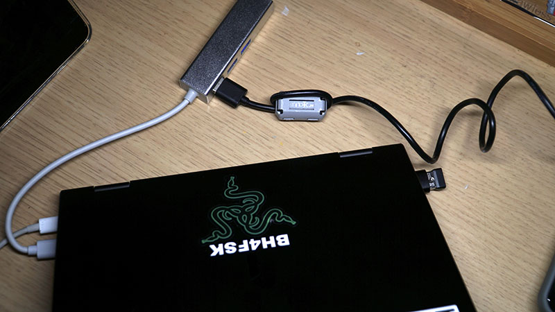

玩FT8发射最好是在USB线两端套磁环(推荐TDK的,不能直接套,线材要绕着磁环1-2圈),

回 mr7 的帖子
mr7:
切换到20米端馈之后有个问题,在15m波段(21.074)以及40m波段(7.074)只要一发射,JTDX马上报错,其他波段发射都正常,从端馈切换回GP就正常,不知这是什么问题。。。。
感谢MR7的提示,我刚刚去车里拆了2个TDK的磁环,usb线材两端各绕一圈,目前全波段ft8发射都没有问题了!!!

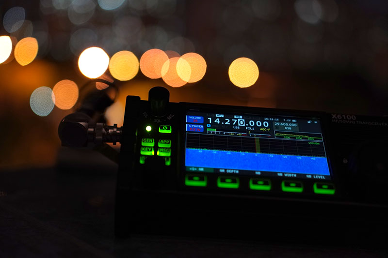

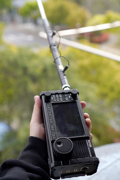

2022年4月1日 下午17:25 在14280上使用x6100 10瓦特功率 配合20米端馈天线 在家里与著名的日本ham-JH4CBM高见雅章完成了x6100的第一次跨国通联!!!对方给到我57的信号报告,高见使用的是1000w配合八目发射,肯定是59+
下图为今天为x6100拍摄的照片,照片里的天馈非本次QSO的天馈,只是摆一个造型:

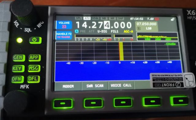

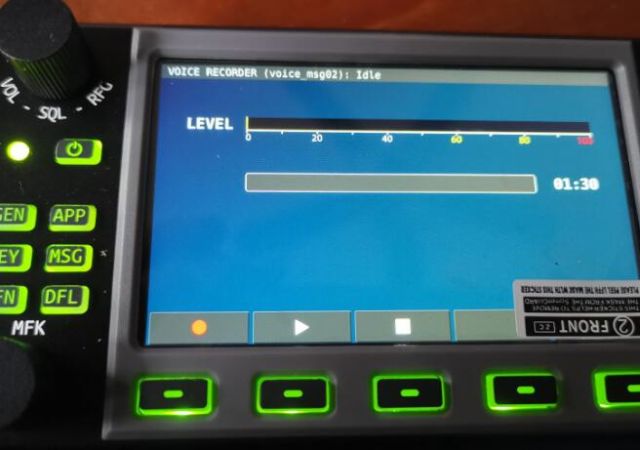

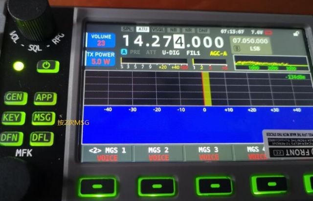

回 bh4fsk 的帖子
bh4fsk:

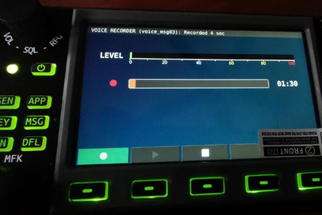

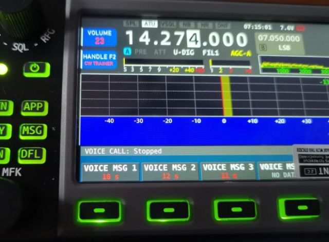

在另外一个帖子看到bg8jb说了x6100 ft8模式需开启U-DIG模式,非常感谢BG8JB的指导
目前我使用14M单端的钻石GP天线HF20CL,FT8 无法QSO,x6100是满功10w发射;
按2下 MSG按键,
然后按2 MGS1到4下面对应的按钮进入录音模式
在红色录音下面那个按键,用手咪说话,那个进度条会走,录完可以按白色停止对应按键。然后可以按播放键听听自己的录音。
  在按APP键,选择voice call。
按对应的voice MSG 1这些按钮就会自己语音呼叫了。不方便的是手咪没有对应的按钮,按一次呼叫一次。

只看该作者 28楼 发表于: 2022-04-02
回 bg8jb 的帖子
bg8jb:按2下 MSG按键,[图片]
然后按2 MGS1到4下面对应的按钮进入录音模式[图片]。
....... (2022-04-02 07:28)
感谢您的指导,我之前也是这么干的,但是按下播放键之后无法听到自己的声音,不知是什么原因。

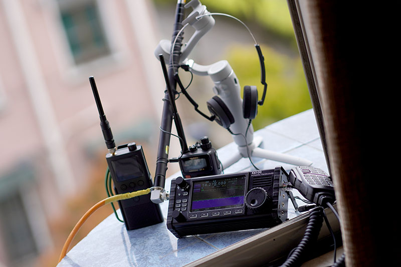

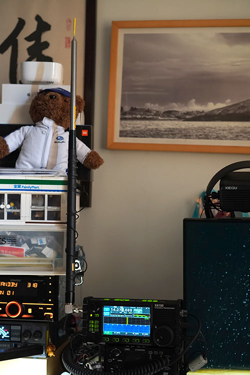

这几天疫情隔离在家,发现家里的钻石GP天线吸在空调外机上,以及把老鹰HA1850接在x6100上,两根天线都调节到驻波1.02,与20米的端馈天线相比,无论是接收能力还是发射能力都无法比拟,端馈可以接受到通联信号,gp天线没有一点反应,就更别提发射了
所以家里如果不是顶层,又是在小区内,还是建议使用端馈天线,楼层高的就斜拉至楼底,楼层低的就斜拉到树顶或者楼顶,端馈是城市非顶层居民楼架设短波天线的最佳选择

今日一起床,开台发现有问题,在7Mhz瀑布图直接呈绿色了,说明干扰非常的强烈,我还以为是小区的电力防盗网开启了电源造成的,郁闷了整整一天;
直到晚上,我调整了一下垫在x6100下面的G90s的位置,突然发现x6100瀑布图变蓝了,原来是G90s的散热模块的电源顶到了墙壁,造成了有那么一点点的虚接,也就造成了局部环境的强磁干扰(x6100正好放在G90s的上方);
所以各位家里设备比较多的请注意出现此种情况了,先检查所有设备的电源接头哦

x6100使用ft8真的非常方便,一根typeC的USB线就行,记得2头各串一个磁环
比我使用G90s玩ft8方便很多,期待以后wifi可以直接连电脑玩ft8
