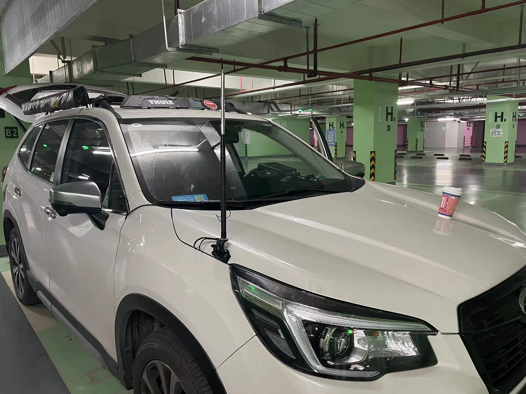

HA1850放在车上,使用吸盘吸在车顶,接两块老鹰磁贴,接地线接发动机罩,无法调下驻波
不过我还没试过用使用10m长的地网线会不会可以降低驻波,但是这样的话放在车上太不方便了

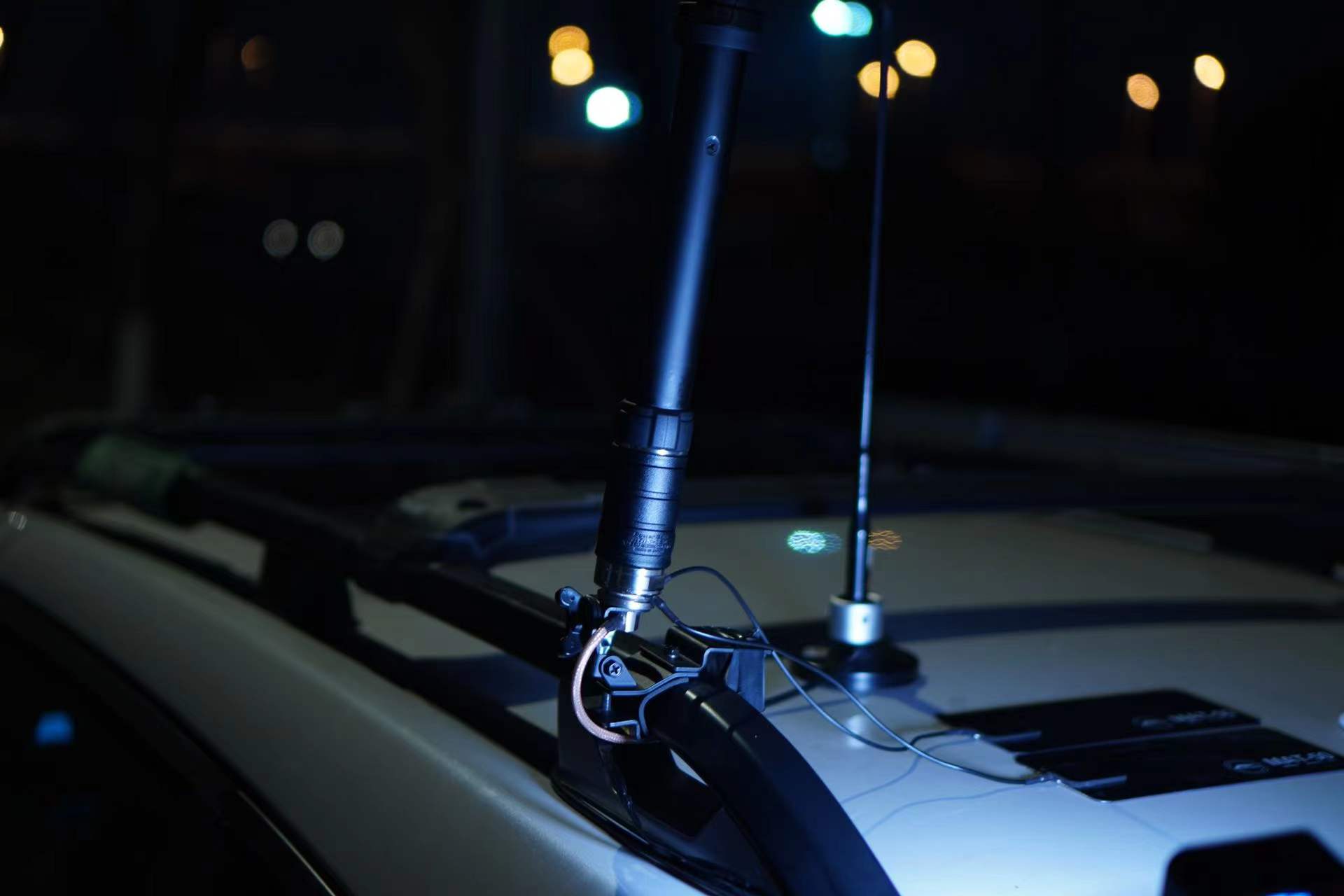

目前我使用ATAS 120 架设在车子的行李架上,使用2片老鹰磁贴吸在车顶,使用1根2cm宽度的铜编制带接地到车体,使用Yaesu 891机内调节ATAS 120,在7050和14270频段可以做到SWR不报警,100w输出
还没有试过您的办法(20条的地网线),有空我试试,但是这样的话放在车上的确是不方便,只能是将车停在空旷的地方架设长线地网了。

ATAS120天线地线接了2根6米1平方铜线,发射机的内置天调调不下来。
发射机菜单选择ATAS天调的时候,当按下TUNE时,天线自己会动吗?我怎么一点也看不出呢?

会自动调节桶身长短的,比如你在7050按TNR键之后,退出菜单,显示屏左上角的ATAS文字会呈现闪烁,当天线自动调节到合适驻波后,ATAS的字样就不闪烁了
如果你之前已经调整好了7050波段的天线驻波,那么这个时候按TNR键是没有用的;
要确认天线是不是自动调节,可以在7050和14270之间来换切换,然后按TNR,再观察天线
7050波段,桶身会自动调节到最长,14270桶身会调节到最短

今天使用10m长的地网,接在HA1850上,使用G90s测试驻波,驻波依旧4.0。。。。
我现在很想知道是否有人使用HA1850,可以自然驻波1.5以下的

今天把HA1850 架设在发动机盖边了,使用2cm铜编制带搭铁,本来想使用磁铁吸在发动机盖上的,没想到森林人的发动机盖是铝制的。
之后我会在本贴回复这样的架设方式,效果如何

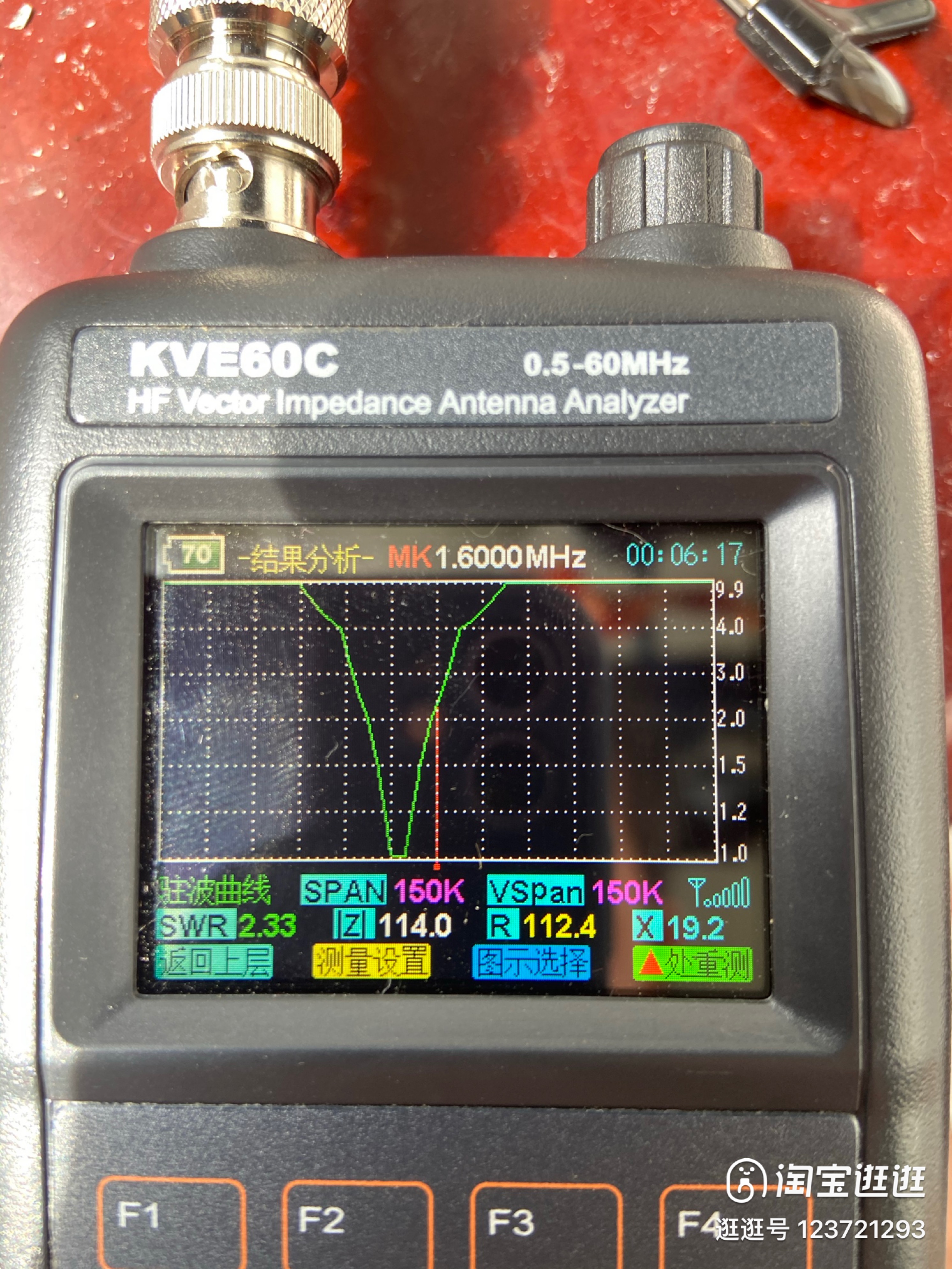

只看该作者 38楼 发表于: 2022-01-12
调得下来的。但是没啥效率。
这是当时玩的时候我的记录:

BA4HL:调得下来的。但是没啥效率。
这是当时玩的时候我的记录:
[图片] (2022-01-12 09:44)
烦请BA4HL老ham描述一下HA1850放在阳台上地网情况 以及如何调整这根天线的自然驻波的 谢谢哦
我看你图上swr是调到了2.33
