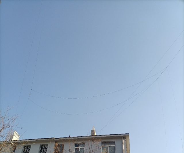

只看该作者 25楼 发表于: 2021-12-29
@BG5EDM   BA5AD
今天,架设好了LOOP天线。
希望有机会,实现更小功率的CW通联。
LOOP天线,首通BI4QKE~

离线bd4lb
3749
只看该作者 29楼 发表于: 2021-12-29
不大,不过,也不算小……
直径2毫米的304不锈钢钢丝绳,用了一百多米。
明天的YOTA比赛,正好测试一下~

只看该作者 31楼 发表于: 2021-12-29
@BA9BF    只有这一张照片。在二楼阳台拍的,天空是背景,能看到振子。在楼顶上,用手机拍LOOP,背景是楼房和地面,很难看清楚天线振子。拍了之后,又删掉了。

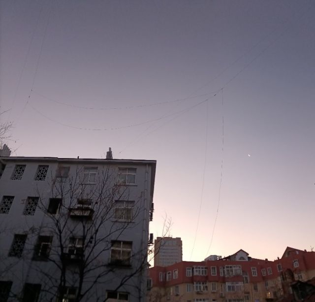

只看该作者 33楼 发表于: 2021-12-30
@BA9BF
今早,BJT06:50左右,用手机的全景模式,再次给LOOP拍照。

这个环形天线如何控制它的方向性?应该算是大环天线了。

只看该作者 35楼 发表于: 2021-12-30
@bh5hzg
关于这个LOOP的方向性,用EZNEC模拟过。
更换垂直平行线的位置,可以改变发射的方向。
但是,方向性和仰角相互影响,
另外,两颗大树的位置,也限制了垂直平行线的走向,只好选择能用的位置了。
这些是模拟的。
真实的效果,需要分析实际的通联日志,才能了解。
参加比赛是个好办法……
