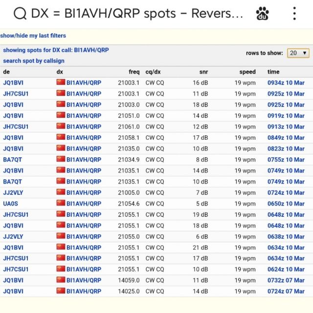

我3月10号下午户外测试了5/8λ 垂直端馈
RBN大概是这样的效果 使用FT818 5-6W
水平架设的话 据说和半波差别不是很大

只看该作者 25楼 发表于: 2023-06-28
回 bi1avh 的帖子
bi1avh:我3月10号下午户外测试了5/8λ 垂直端馈
水平架设的话 据说和半波差别不是很大
 (2022-03-13 12:08)
你这个主要是太近了,低仰角优势没有发挥出来。我分别用日本、欧洲、和南美的SDR接收来收听我的15米波段的5/8gp和三单元加感八木发射效果的比较。近距离日本弱于三单元八木、中距离欧洲基本相当,远距离南美,要强于三单元八木。当然我的三单元八木架高一般,要是基地那种20米塔那效果肯定又不一样,但小区用户谁能架那么高那
