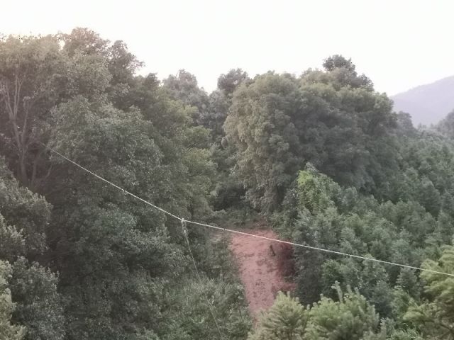

BG4FQD:
正v的两臂夹角是120°,这个角度让天线的阻抗正好是50欧。全尺寸的40米正v振子有点儿太长了。
至于缩短系数0.95这个不同材料会有差异,要好的效果还是要实际中剪裁。

有条件竖起两根立杆,架设正V,实际上就是水平Dipole天线。因天馈重量缘故,或天线振子拉不紧,自然形成了类似“V Dipole”。
这种天线形式一定优于倒V(因其两臂接近地面的缘故,方向性和辐射波瓣及增益的劣化)。
至于天线夹角与阻抗,谐振关系,其实用户不用考虑太多,调整两臂谐振长度,单波段偶极天线一样可以调整到1.2以下,而且带宽尤其好。
天线调整要以7兆中心频率驻波为最低,并兼顾高低端频率覆盖。没必要专门刻意制作CW频点,否则天线浪费了,制作单波段失去应有的意义。所以,实际上两端驻波小于2就可以OK!

我这算正V吗?40米长水平偶级天线,200瓦巴伦,有点重所以有点下垂。
期待和你空中相见!最快当天寄出卡片!
