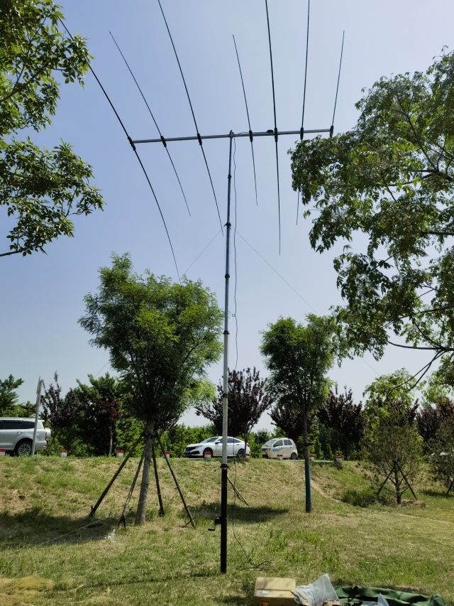

感觉升降杆是最主要的…………
楼主最初是怎么把升降杆立起来并保持的啊?
天选野架人

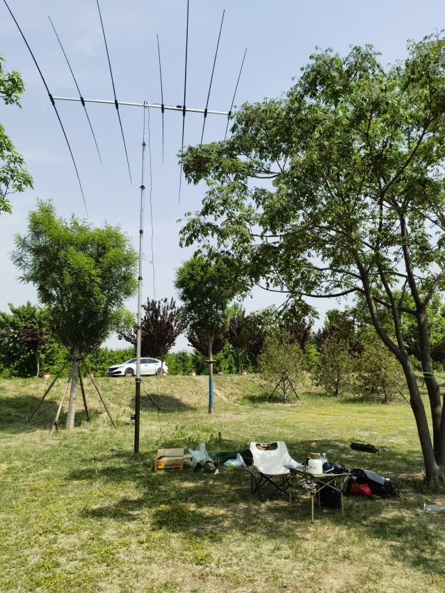

请问10Ah锂电池,功率开多少,工作能持续多久?

回 BG6IJQ 的帖子
BG6IJQ:感觉升降杆是最主要的…………
楼主最初是怎么把升降杆立起来并保持的啊? (2022-12-04 00:53)
3条钢丝+地钉。觉得不科学。
现在改了,铝合金支架。展开就能直立。

回 bd2bh 的帖子
bd2bh:请问10Ah锂电池,功率开多少,工作能持续多久? (2022-12-25 15:04)
10AH电池,收听+偶尔发射,大概就3小时

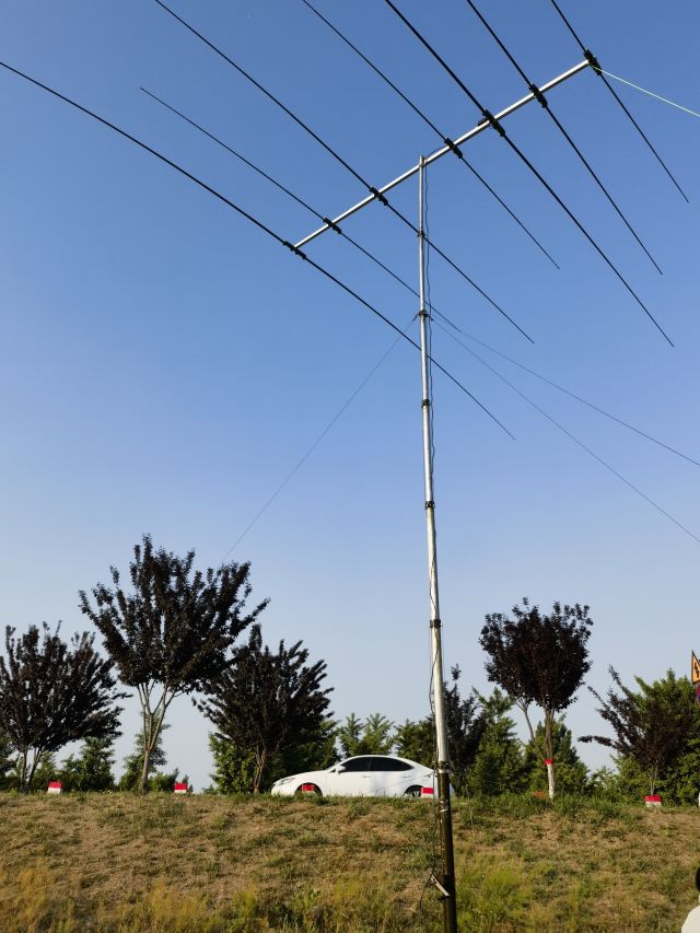

你的速度太快了,我第一次一人架设8米支撑杆,7单元八木,两层钢丝绳,估计耗时1个小时,忙的满头大汗,重点是立杆太麻烦,杆子放倒来回跑,这样仅架了一次,天凉快再试试。

回 bi4ibo 的帖子
bi4ibo:[图片]你的速度太快了,我第一次一人架设8米支撑杆,7单元八木,两层钢丝绳,估计耗时1个小时,忙的满头大汗,重点是立杆太麻烦,杆子放倒来回跑,这样仅架了一次,天凉快再试试。 (2024-09-23 07:38)
先架撑杆,再组天线,最后总装,这样的顺序应该是用不了多长时间

回 bh3xzt 的帖子
bh3xzt:先架撑杆,再组天线,最后总装,这样的顺序应该是用不了多长时间 (2024-11-08 09:59)
那是第一次用手摇杆架设新买的八木,也是第一次使用四轮组钢丝绳,麻烦是手摇杆和四轮组钢丝绳,这两加起来得60多斤重,最下面一层风绳是最麻烦的,一旦弄好了,剩下的就简单了,现在有经验了,也得40分钟
