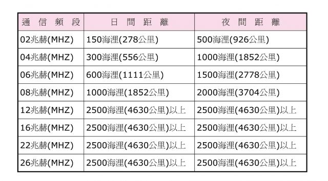

通讯频段的应用

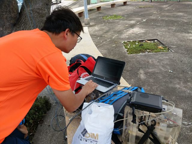

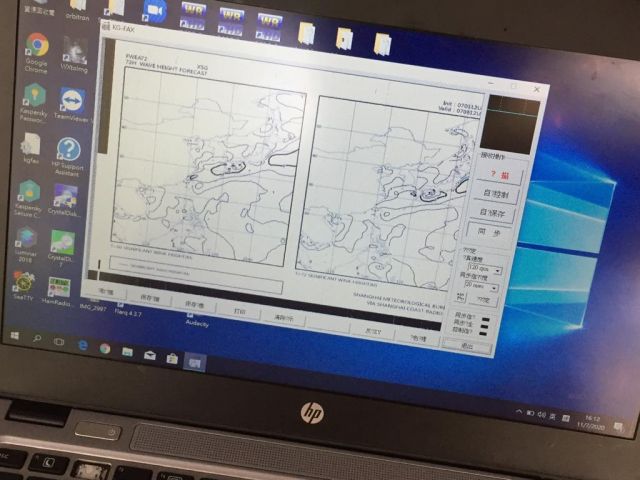

使用电脑 把接收到的 音频讯号 即时 解码

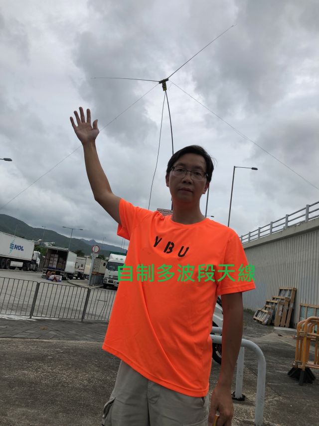

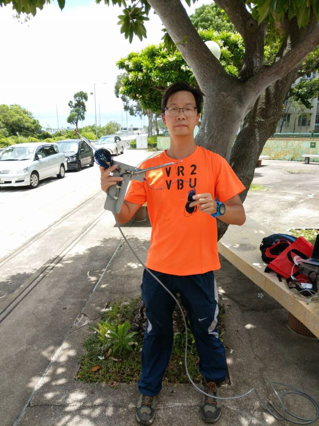

接收 上海海岸电台 (XSG) 时使用的  简单自制  多波频天线, 没有加感, 不需使用天线调谐器
14 MHz
*** 16 MHz ***
21 MHz
50 MHz
144 MHz
430 MHz

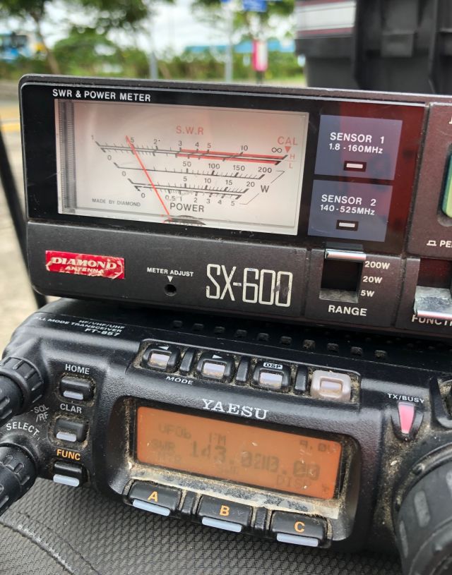

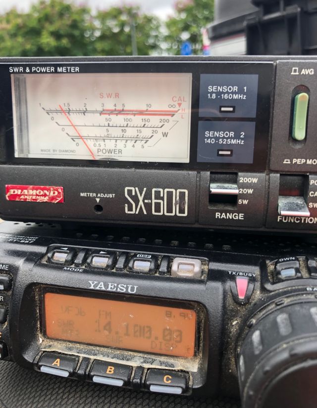

只看该作者 27楼 发表于: 2020-07-10

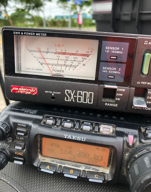

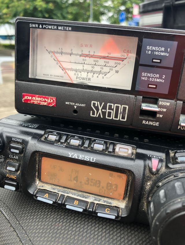

14.000 MHz  SWR 1 : 1.3
14.100 MHz  SWR 1 : 1.3
14.260 MHz  SWR 1 : 1.2
14.350 MHz  SWR 1 : 1.2

架设在背后的就是  简单自制  多波段天线

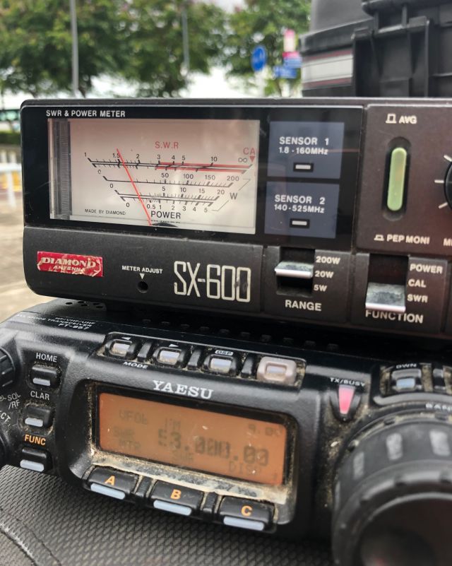

只看该作者 29楼 发表于: 2020-07-10

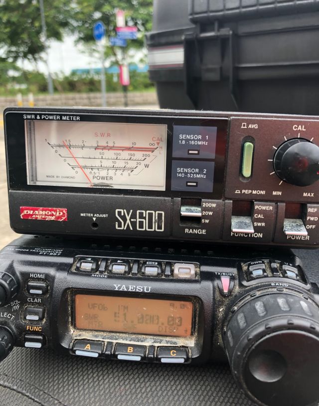

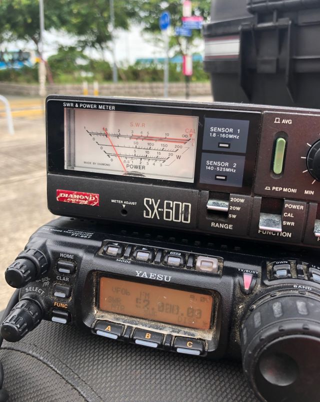

50.000 MHz  SWR 1 : 1.4
51.000 MHz  SWR 1 : 1.4
52.000 MHz  SWR 1 : 1.5
53.000 MHz  SWR 1 : 1.6

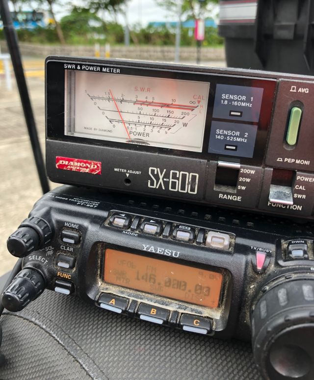

只看该作者 31楼 发表于: 2020-07-11
143.000 MHz  SWR 1 : 1.5
144.000 MHz  SWR 1 : 1.5
145.000 MHz  SWR 1 : 1.5
146.000 MHz  SWR 1 : 1.6

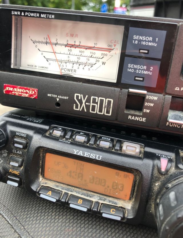

430.000 MHz  SWR 1 : 1.7

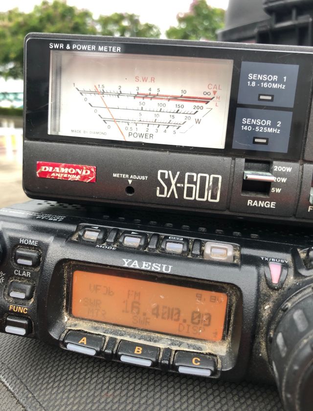

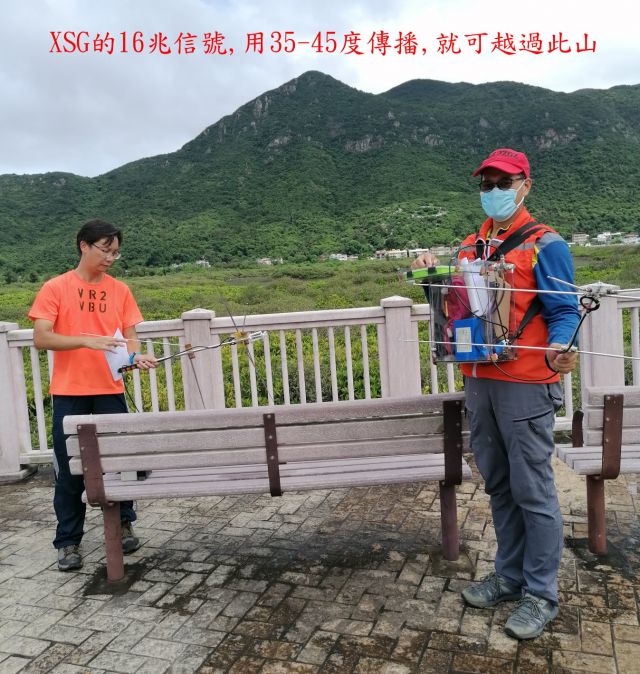

天线只需要少许修改, 就能操作在 16 MHz, 接收 上海海岸电台
16.400 MHz  SWR 1 : 1.4
16.500 MHz  SWR 1 : 1.4
16.559 MHz  就是 上海海岸电台发送图像的频率

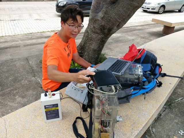

对讲机接收来自 短波音频讯号,并且 即时手提电脑解图像
