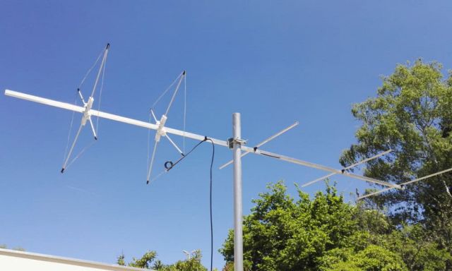

离线bd5ham
1793
只看该作者 24楼 发表于: 2020-06-20

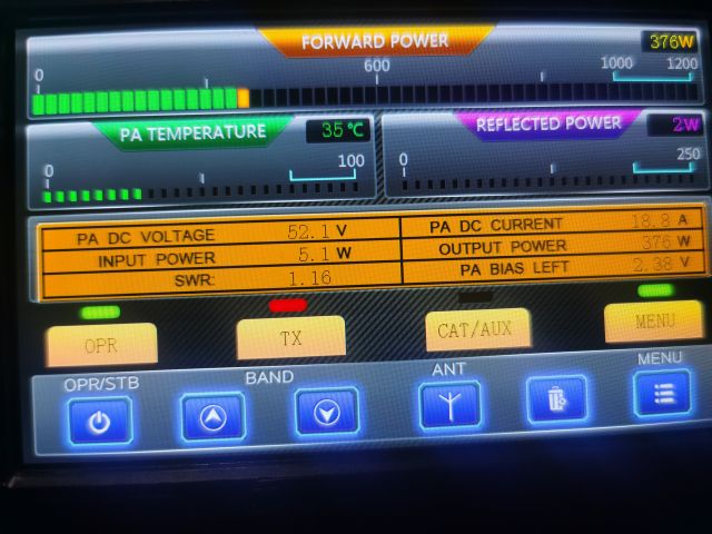

感谢各位大佬的指点。两单元貌似还是不够,早晨眼看着 JA 通NA, 美国和加拿大,甚至JA给出了 +2db的报告,而我的2单元quad只能听到JA。有升级到四单元或更多单元的冲动。1/4波长馈线阻抗变换通过这次亲自实践有了更深入的了解,常见的delta loop 天线可以用1/4 波长75偶馈线匹配,天线堆叠用的两功分器也可以用1/4波长75欧馈线实现。通过仔细修剪75馈线长度后阻抗匹配的效果还是很不错的,堪称完美,有图为证:

离线BA5CJ
400
只看该作者 25楼 发表于: 2020-06-21
四单元的QUAD天线阻抗是不是接近50欧姆,输入不用阻抗变换直接接馈线了?

离线bd5ham
1793
只看该作者 27楼 发表于: 2020-06-21
回 BA5CJ 的帖子
BA5CJ:四单元的QUAD天线阻抗是不是接近50欧姆,输入不用阻抗变换直接接馈线了? (2020-06-21 10:24)
是的,四单元可以通过一个1:1的电流型balun或扼流圈直接接50偶同轴
方向 BA5HAM, EX: BD5HAM, BG5HAM, BZ5DX

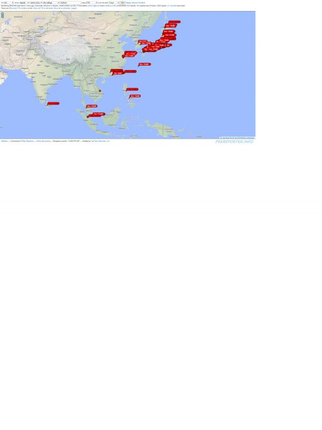

pskreporter 网站的 reception reports 地图能反映出我的6米quad天线的准确指向

离线hamly
2424
只看该作者 32楼 发表于: 2020-07-01
回 bd5ham 的帖子
bd5ham:pskreporter 网站的 reception reports 地图能反映出我的6米quad天线的准确指向[表情]
....... (2020-06-30 16:06)
建议开个路径线显示功能 更直观
