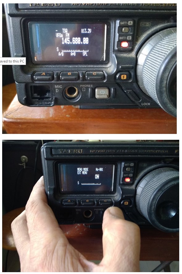

CAT显示器没啥戏,今天看看了8x7的CAT指令,现在897屏幕上能显示的那些内容,都读不全

十分感謝樓主賜予硬件及將固件預裝了, 經過漫長的折騰, 終於完成更換我那台老舊的 897, 令它延續工作, 亦不怕再有壞LCD情況.  樓主的理念相當好, 利用單機片轉換顯示信息, 再配上市場上流通的顯屏, 是十分理想的解決方案.
雖說能用CAT來外置顯示信息及控制, 但無法調用設定菜單時, 換屏是唯一途徑.

如有動手能力, 可照樓主資料 DIY, 相信他樂意分享固件. 樓主用 PIC, 我是完全不懂, 袛學了點皮毛的 Arduino. 如果能移植過來, ATmega328 是否夠快做轉換? 這樣 DIY 應該比較容易吧.
昨天搜舊貼找開機故障問題的內容, 偶然看到樓主的回覆貼文, 有這樣說法  [ 液晶屏有兼容的,只是接口有点不一样,需要用线引过去。原屏的驱动是SED1565,这种屏不好卖,可以买STB7565的,他们指令是一样的,].  網上搜尋後, 原來很多 128x64 LCD 都是用 ST7565, 其實是否直接能用上? 雖然尺寸可能不好裝, 但總有辦法吧.
