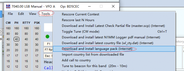

现在中文语言包可以通过官方工具直接下载

N1MM Logger+ FullInstaller 1.0.7711.exe: https://306t.com/file/117258-387253887
N1MM-Logger-Update-1.0.8408.exe: https://306t.com/file/117258-444372727
chinese.xml: https://306t.com/file/117258-442498545

哦,先安装7711,再安装8408,然后把txt文档改成xml文档。
第一次使用N1MM。联机后电台长发是为什么?哪里没有设置么?

我用笔记本连接马工盒子,打开软件,设置好端口,马工盒子就亮红灯,进入发射状态。
不用马工盒子,直接USB连接电台,就不会一直发射。

不用盒子,玩不成FT8.
另外,就是设置的问题。设置里面,设置好端口号后,更改详细信息里面的DTR 和RTS就行啦。
为何软件装好后,它俩自动设为长发呢?
