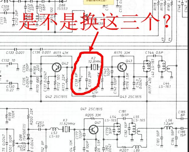

liangbg:我只是恢复了两根跳线,啥也没动。正准备学你换晶体和电容,能否告知购买渠道? (2020-04-04 12:49)
都在某宝买的,分别搜索12.8兆晶振,npo电容,陶瓷微调电容,一搜一大堆,元件很便宜,运费占大头.

就是这三个元件,C138选5㎜的

影响第二本振的还有一个X3,感觉比较准,就没动它。
我认为真正影响单边带音质的是第二中频,如果第一、第二本振同步漂移,在第二中频基本可以相互抵消,不必过分追求高精度。
如果仅把X2换成高精度,X3不管的话,反而第二中频的漂移更大。个人意见,不知对不对。

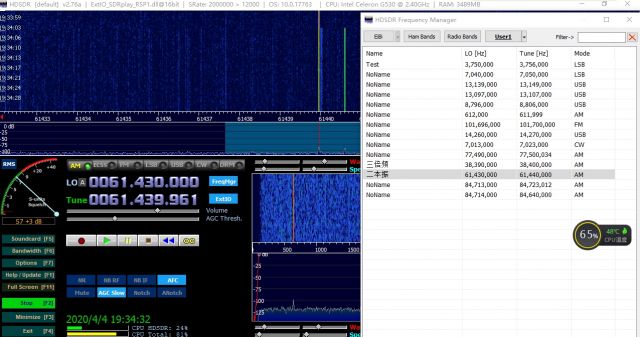

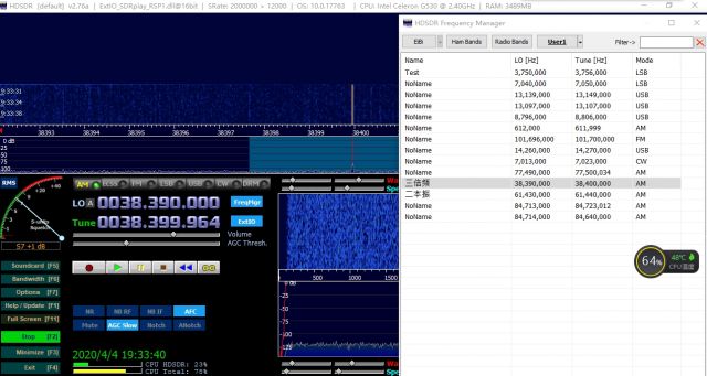

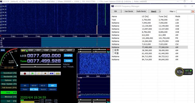

估计原装的晶振精度也不高,和我买的是一个级别,新晶振状态可能更稳定一些。我用sdr接收泄露信号监测几个频率,从图中可以看出,12.8兆参考频率偏移了12个赫兹,第一本振偏移了72个赫兹,第二本振偏移了39赫兹,第二中频偏移了33个赫兹。如果不想折腾的话这样的结果是可以接受的。 暂未更换C139,这是开机一个小时后的状态,为了兼顾冷机,没有将频率完全调准。
[ 此帖被yangjiang在2020-04-04 20:13重新编辑 ]

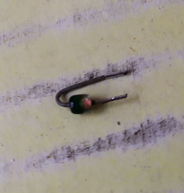

老朋友说得对。我昨天晚上连夜把707的反射波检波二极管D9换了,没有同型号的检波管,随便找了一只二极管换上,结果驻波保护功能就正常了,不过由于我的常用天线驻波比为1.8,现在这条天线只能出30瓦左右的功率,真是多此一举,但心里还是蛮有成就感的。
话说707的频率稳定性真的非常好,虽然用的是普通晶体,但64兆的参考频率只有几赫兹的偏移量。我的735的npo电容也到了,换上看看怎么样,但不管有没有效果,也不折腾735的频率了
