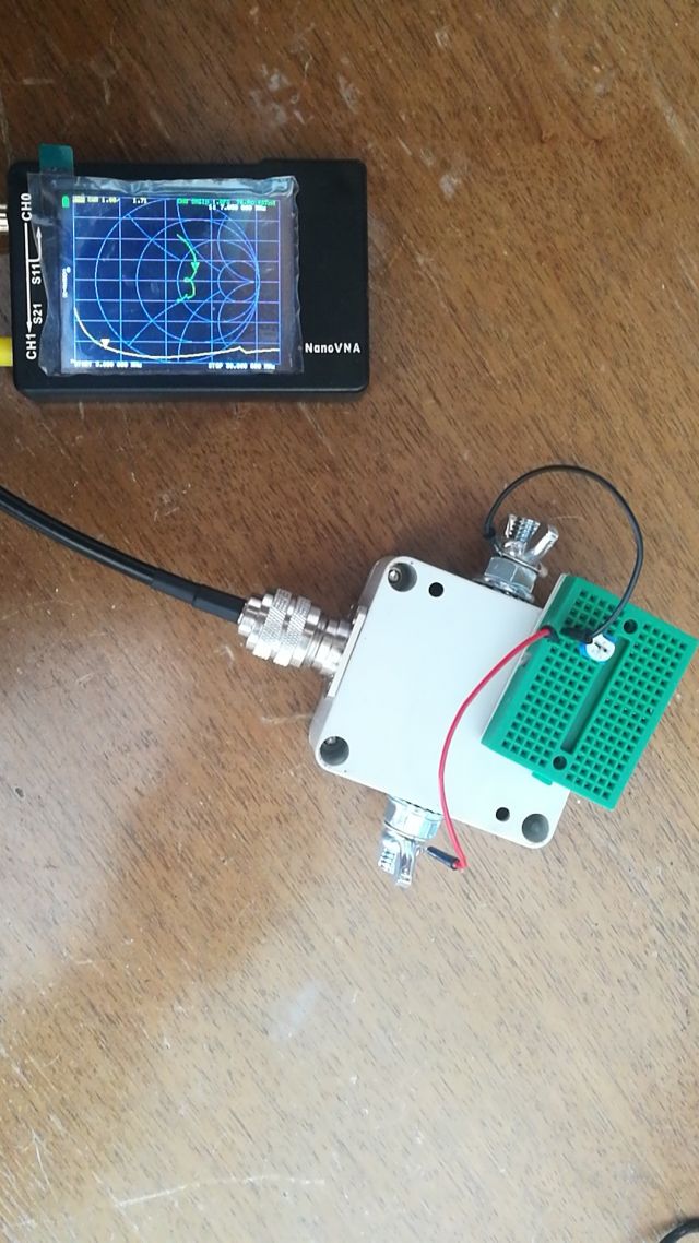

回 bd4lb 的帖子
bd4lb:试试,调节一下,当做假负载的电位器阻值。
看看驻波比会不会降下来。
同样的匹配器,在不同的频率下,阻抗是不一样的。
 (2019-11-30 22:28)
用假负载测试,如果巴伦做的没有问题,在相当大的带宽内,SWR都可以是平坦的,参见我发的1:4巴伦的测试图。
离线bd4lb
3761
只看该作者 21楼 发表于: 2019-12-01
回复20楼。
是的。您制作的1:4巴伦,挺好。
用固定阻值的假负载,测试制作的巴伦,在不同波段的驻波比情况,
可以了解这个巴伦的频率特性,以及阻抗比是不是准确。
当您用这个巴伦,接上固定尺寸天线的时候,在不同的波段,您再测试一下,
应该会有一些差别。

已搞定1:9巴伦。绕线方向错误造成奇怪的SWR曲线。正确绕线基本成功,低频的SWR偏高,还有改进余地。

王琛:已搞定1:9巴伦。绕线方向错误造成奇怪的SWR曲线。正确绕线基本成功,低频的SWR偏高,还有改进余地。
[图片] (2019-12-07 10:49)
一个巴伦覆盖3——30MHZ,不现实。磁环、绕法有区别。

负载电阻采用电位器是不合适的    应该使用无感电阻    普通电阻或者电位器都存在发布电感   频率越高影响越大   这也是为什么需要使用正规假负载的原因   假负载就是一个无感电阻

巴伦负载端引线这么长测试结果毫无意义
