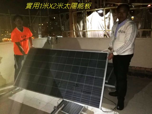

太阳能电池(亦称太阳能芯片或光电池)是一种将太阳光通过光生伏打效应转成电能的装置。太阳能电池事实上并不是电池,这是翻译名词,原意为太阳能单元。
在常见的半导体太阳能电池中,透过适当的能阶设计,便可有效的吸收太阳所发出的光,并产生电压与电流。这种现象又被称为太阳能光伏。
太阳能发电是一种可再生的环保发电方式,其发电过程中不会产生二氧化碳等温室气体,因此不会对环境造成污染;但太阳能电池板的生产过程会产生大量有毒废水,需另行处置。另外弃置的太阳能电池也是问题,若没有妥善的回收机制,会对环境造成污染。
按照制作材料分为硅基半导体电池、CdTe薄膜电池、CIGS(英语:Copper indium gallium selenide)薄膜电池、染料敏化薄膜电池、有机材料电池等。其中硅电池又分为单晶硅电池、多晶硅电池和无定形体硅薄膜电池等。对于太阳能电池来说最重要的参数是转换效率,目前在实验室所研发的硅基太阳能电池中(并非硅空气电池(英语:Silicon–air battery)),单晶硅电池效率为25.0%,多晶硅电池效率为20.4%,CIGS薄膜电池效率达19.8%,CdTe薄膜电池效率达19.6%,非晶硅(无定形硅)薄膜电池的效率为10.1%。
