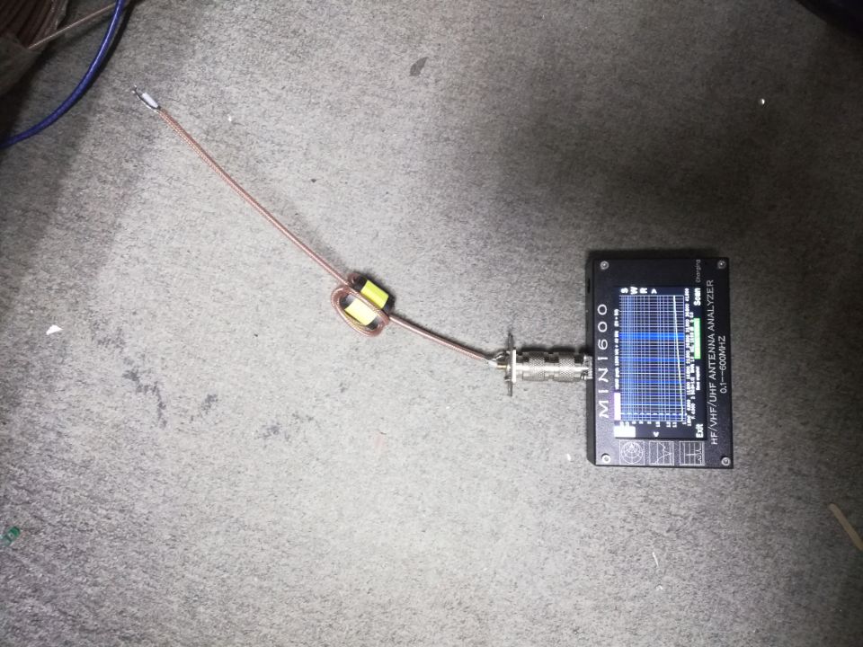

磁通也做了一个,1-40MHZ 最大驻波比1.1
