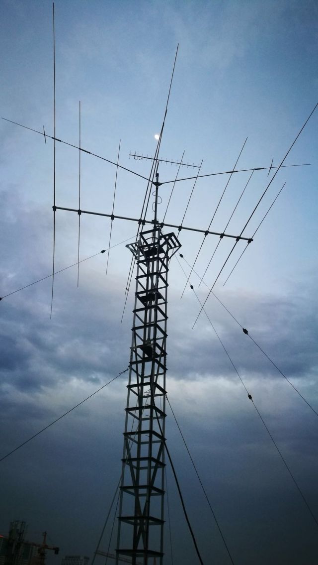

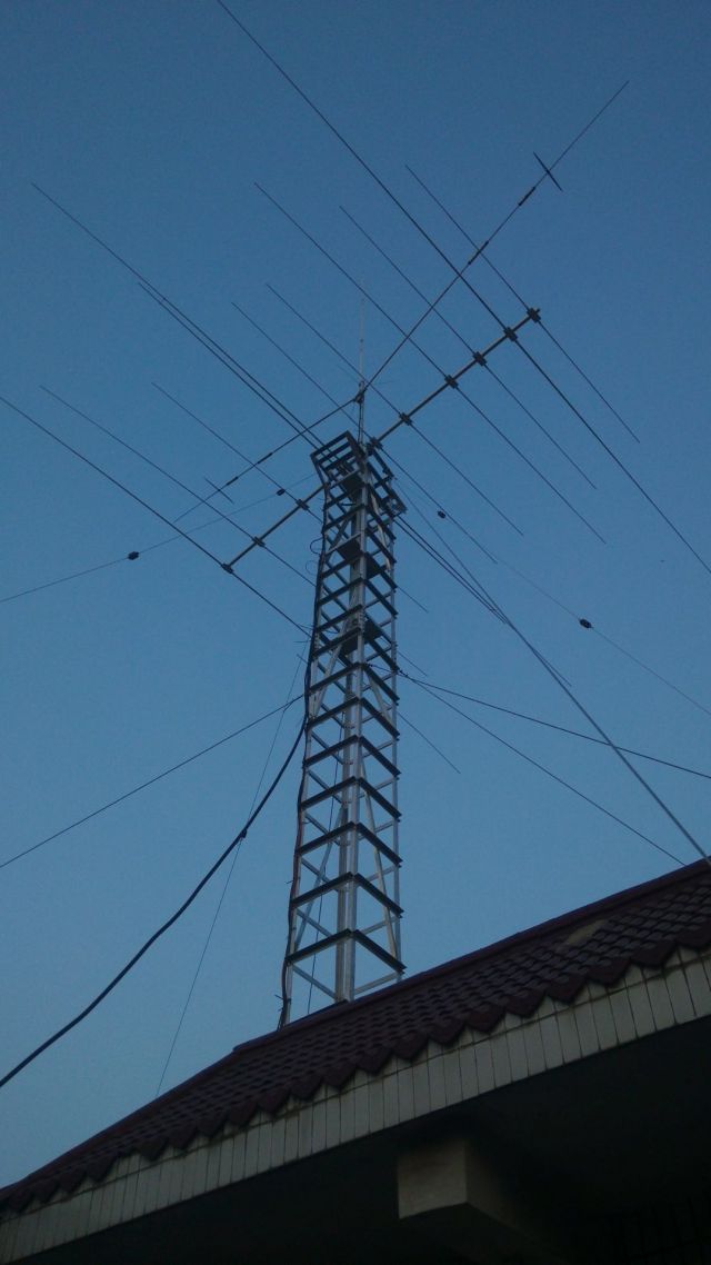

显摆一下人品 图一的X510天线去年也是被雷亲了,炸的只剩半米的杆子 ,后来更换了图二的U段八木了。家里电台都是习惯一年到头的拧在电台上,这次中奖只是旋转器里有个板子烧了三个小元件更换后正常了,还有就是一个遥控电源插座炸了。屋里其他U段车台和短波电台都无恙。善哉,谢天谢地。最保险的还是养成雷雨季节把天线馈线拧下来扔窗外吧。

这天线甚是牛逼。
