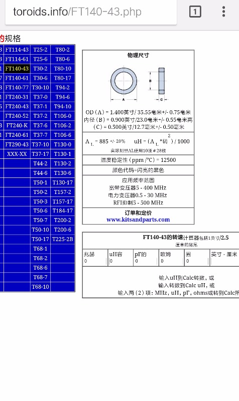

我看老外一般用ft140-43或者240-43的磁环个头很大。 -43的材料导磁率850 初级两圈 电感量就超过3uh了初级并联100p高压电容,用国内nxo导磁率100的磁环初级电感量有要求吗?是否同样是配合100p电容?
离线bh3mc
32
只看该作者 22楼 发表于: 2019-07-11
43材质磁环能做成宽带变压器,缺点是热损失大,用NXO100磁环我试验的是匹配200p电容,带宽比较窄,但降低了损耗,手感不热可以长时间大功率发射。附43材磁环参数。

FT240-43.  FT140-43

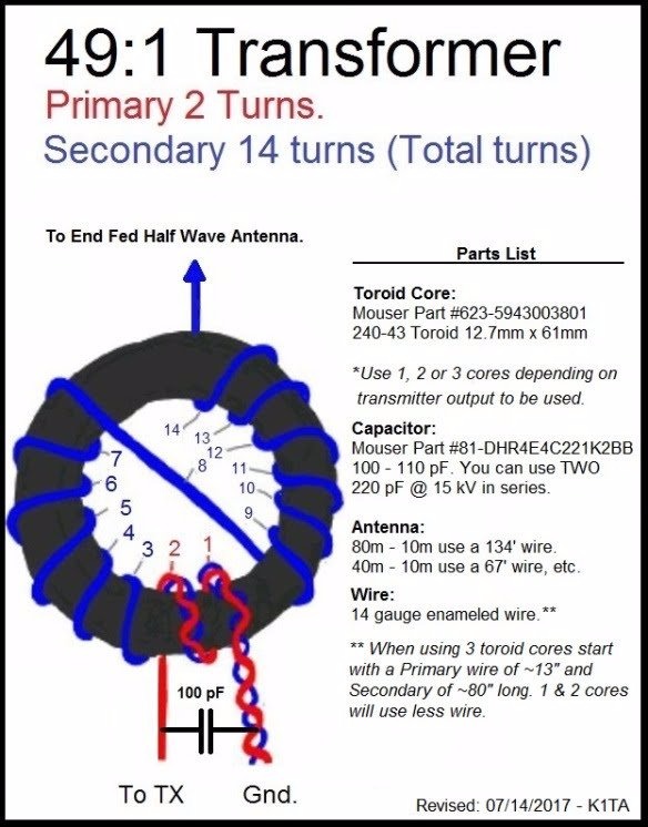

老师能否提供接线图,谢谢
离线bh3mc
32
只看该作者 25楼 发表于: 2019-07-14
接线方法类似这张图,区别是绕组,磁环和电容量不同。

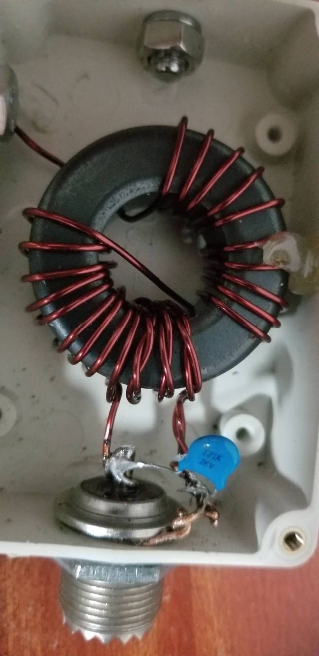

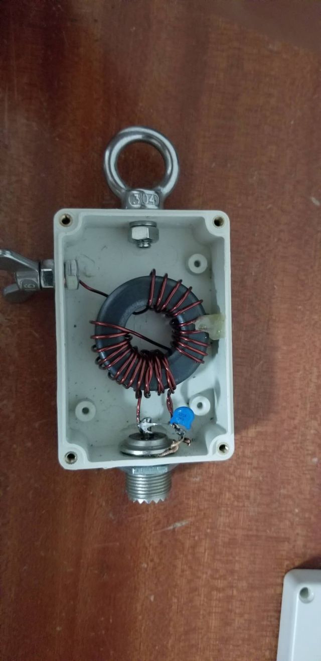

根据楼主的思路,将我的4波段(40米、20米、15米、10米)端馈匹配盒,线圈由2:14匝改为3:21匝。40米通联发射接收效果提升明显,均有2个S的增加;发热明显减少。不足的是10米波段驻波增大不能用了。

BD7FP:根据楼主的思路,将我的4波段(40米、20米、15米、10米)端馈匹配盒,线圈由2:14匝改为3:21匝。40米通联发射接收效果提升明显,均有2个S的增加;发热明显减少。不足的是10米波段驻波增大不能用 .. (2020-07-01 14:36)
请教一下,你的这个巴仑用的是什么材料的磁环?
