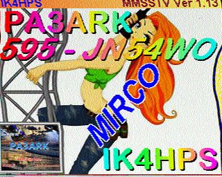

不在覆盖区域的可以玩玩 WEBSDR  https://eshail.batc.org.uk/
抄收sstv。数字通讯模式等等,这个转发器现在很热闹。

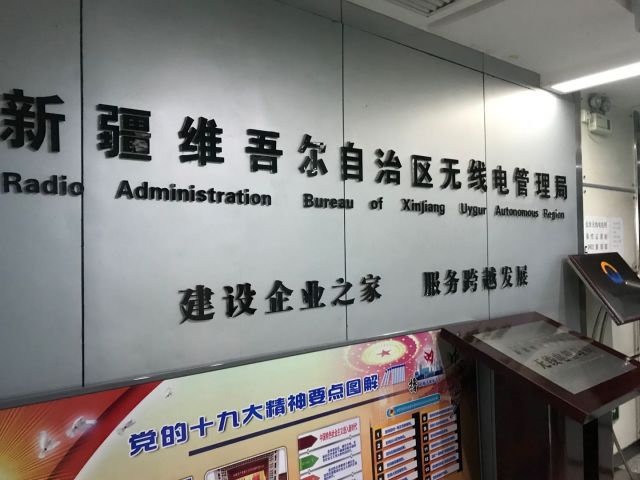

周二去了无线电管理局。办妥了电台执照事宜,自制设备,工作在s波段得次要频率。后续可以继续更新了

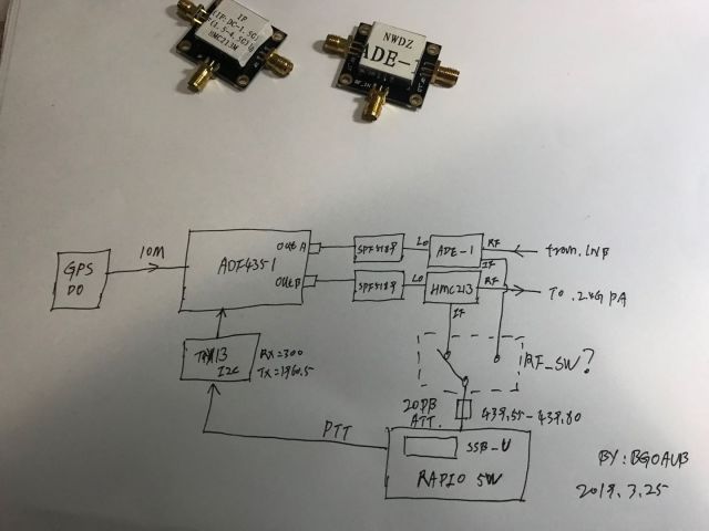

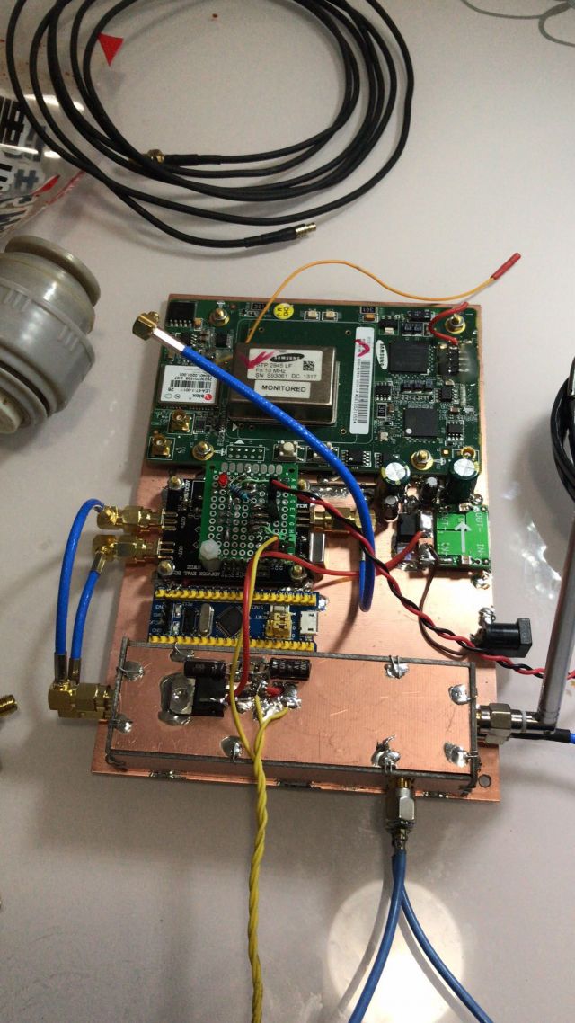

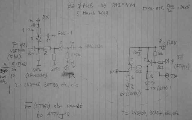

感谢万能的淘宝。。。模块化的上下行变频器。。。
感谢PA3FYM的切换开关电路。
BG0AUB

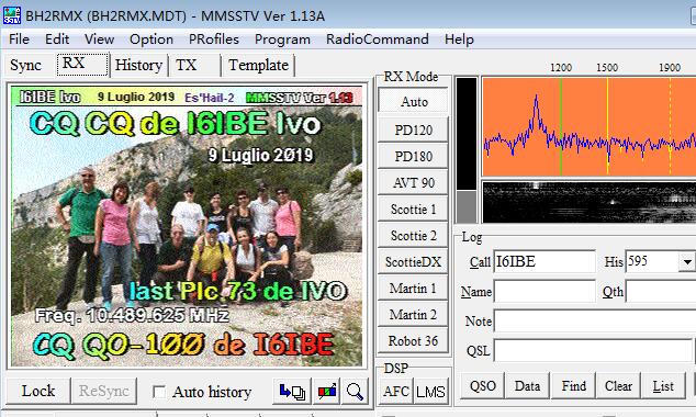

2区火腿玩WEBSDR 。。收到SSTV 。。也不错。

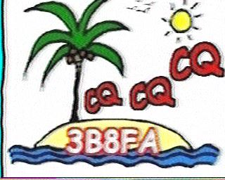

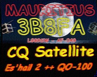

3B8FA是QO100 SSTV常客…约个时间收我的试试?
