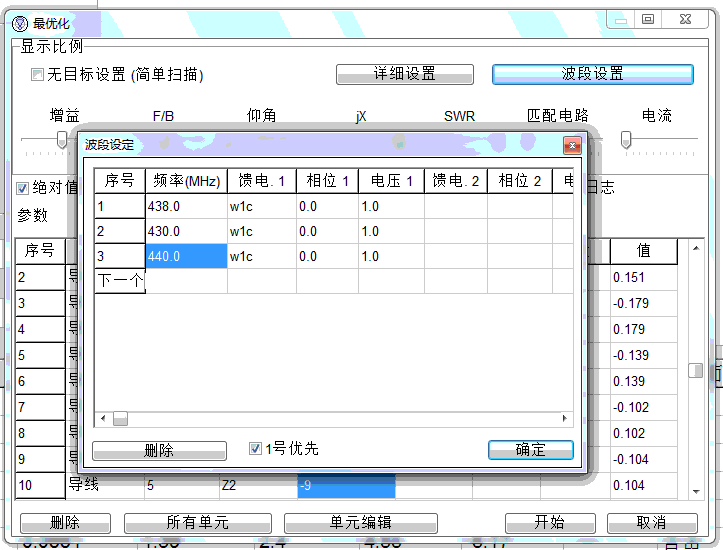

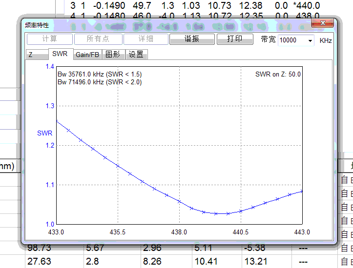

优化的时候,也可以按单元操作,这样设置没那么罗嗦,但效果不如按导线操作,也许是我单元的概念还没整明白。
又做了一下多频点的优化,以430、438、440三个频点优化,438优先。
计算后得出的结果是438-440这一段比较好,430-438这一段略差一点。
剩下的下回再说。

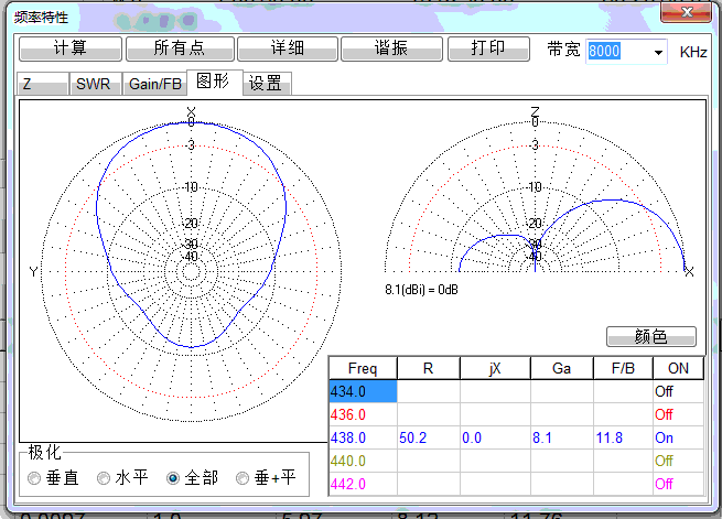

六. 远场图选项卡
远场图选项卡用于显示天线的辐射场,左边是水平辐射场图形(XY平面),右边是垂直辐射场图形(XZ或YZ平面)。
图中显示的是优化后的5单元八木天线的远场图,计算条件自由空间。点击图中波瓣的边界线并拖动鼠标,可以读出不同方位角或仰角下天线的增益值。
点击窗口下面的按钮或单选框可以显示不同的图形。
不同的计算条件,远场图的图形也不相同,自由空间图形是光滑的,其他计算条件下垂直辐射场的图形会有所变化。
观察远场图可以定性地了解天线的性能。

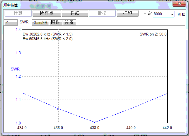

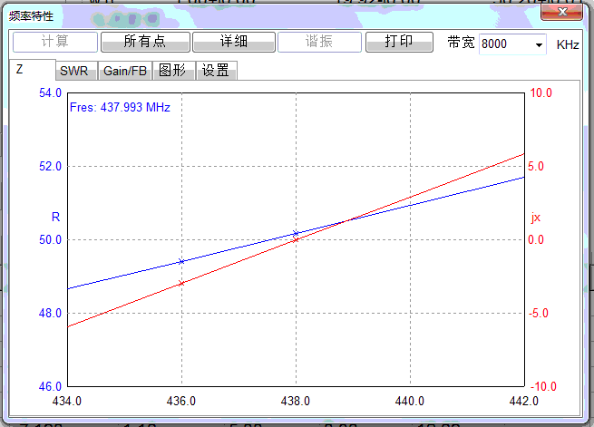

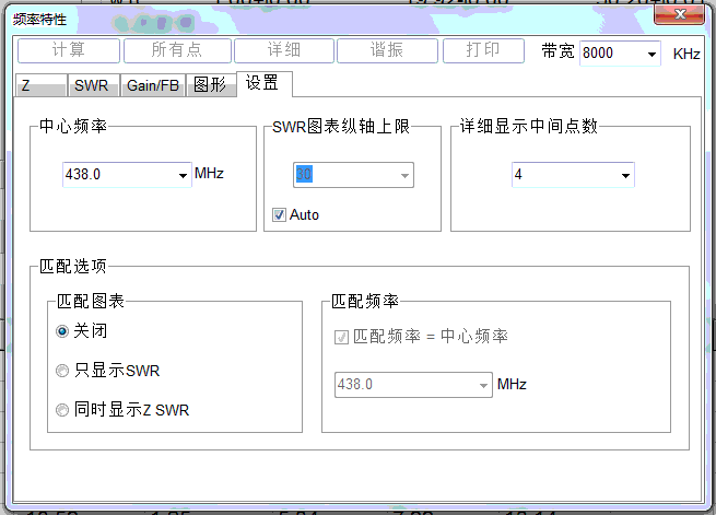

七. 分析计算结果
除了用视图和远场图观察定性地观察天线特性以外,还可以通过计算选项卡上的频率特性按钮来定量地观察天线的特性,天线的特性以图表的形式显示。
点击这个按钮,弹出一个小窗口,有许多选项卡和按钮,下面逐一说来。
带宽:这个下拉菜单限定参数显示的频率范围,频带的中心频率为设计频率。带宽值根据需要显示的频率范围选择,也可以手动输入。
图形:显示辐射场图形。
设置:对显示图形进行设定。

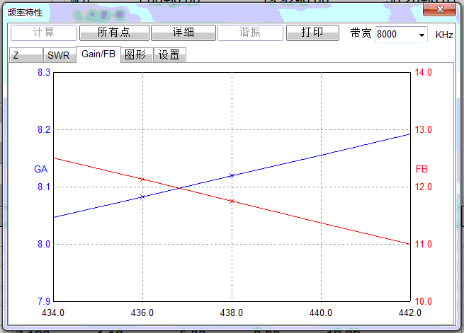

Gain/FB:显示增益和前后比线图,点击图形生成按钮后才有数据显示。
SWR:显示驻波比线图,点击图形生成按钮后才有数据显示。
Z:显示阻抗线图,点击图形生成按钮后才有数据显示。
计算、所有点、详细、谐振:图形生成按钮。其中:
  计算:以小偏移量生成设定带宽内的频率特性线图。频率特性曲线上各点都是线性的近似值。该方式不能估算远场模式。
  所有点:以5个等间隔的点生成设定带宽内的频率特性线图。即在中心频率左右等间隔各取2个频率进行计算,然后生成线图。
  详细:以21个等间隔的点生成设定带宽内的频率特性线图,在带宽较大时使用。该方式用时较长。
  谐振:计算天线的谐振频率并生成设定带宽内的频率特性线图。
使用不同的按钮可以得到不同精度的频率特性线图。

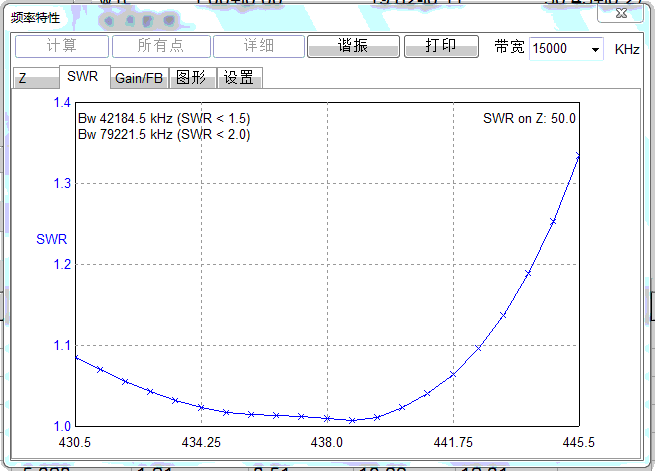

下图是一副我制作的5单元八木天线的SWR图和阻抗图,从图中可以看出,经过几次优化后430-440MHz范围内数据都比较理想。
用MMANAN-GAL设计5单元八木天线的内容说完了,有说的不对的地方请大家指正。
