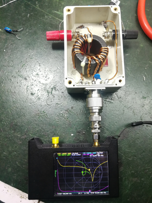

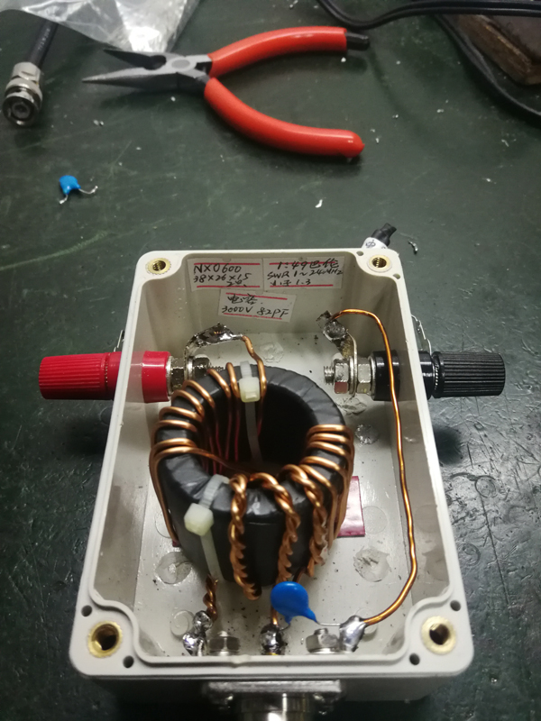

只看该作者 30楼 发表于: 2021-06-05
刚做完一个磁环巴伦给我的斜拉天线用,振子长大于15米不到20米,馈入端在四楼,末端的高度在4米左右。
手头上只有NOX100磁环,按照(8+8):2 绕的线圈,100p/2kV瓷片电容两并两串,耐压达到4kV。
没有仪器测量,用带天调的TRC-80测试,看发射电流,在7兆、10兆、18兆、21兆、24兆几个波段上天调很快就调下来,发射电流15-25A。
14兆天调有点费劲,但能调下来,发射电流10A左右。
3.85兆彻底没戏,天调根本就调不下来。

只看该作者 32楼 发表于: 2021-06-29
经过一段时间的使用,我用NOX100磁环做的多半不行,辐射出去的功率估计没多大,离我很近的DP天线用户与同一地点通联,他的信号59+20,我的信号55不到。
SSB喊出去的台不多,还没有不用匹配器的时候喊到的电台多,而且信号也不强。
回头买几个-43的磁环重新做。

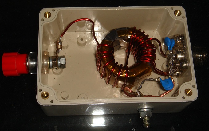

离线BH4SRC
1937
只看该作者 33楼 发表于: 2021-07-04
回 BG1TRP 的帖子
BG1TRP:经过一段时间的使用,我用NOX100磁环做的多半不行,辐射出去的功率估计没多大,离我很近的DP天线用户与同一地点通联,他的信号59+20,我的信号55不到。
SSB喊出去的台不多,还没有不用匹配器的 .. (2021-06-29 15:05)
其实,大家不用去关注磁环的型号差异可能带来的困扰。
只需知道:端馈天线是高阻抗的单极天线,如果使用39米长度的振子,是80米的半波长,80米的频率时基准频率,其它的业余段是基准频率的2倍,3倍,4倍,8倍频。都能谐振,但是都是高阻抗。
高阻抗有多高,大概在2500左右,所以才需要49:1的UNUN型阻抗匹配盒,很多人都叫它巴伦,这个无所谓了,怎么开心怎么叫。但是要知道这个匹配盒的本质,不是balun。balun,巴伦的本质作用是要起到平衡-不平衡的转换作用的。巴伦多用在偶极型天线和馈线的连接处。
自制这个UNUN匹配盒,选用的磁环,要选用铁氧体磁环,不能用铁粉体的磁环。铁粉体磁环一般外表都是彩色的。两种磁环的差别在于对共模电流的衰减程度不同。
端馈天线带来的干扰,主要就是由于单极型天线和馈线之间产生的共模电流导致的。自制UNUN匹配盒要能达到对共模电流20dB以上的衰减,才能避免额外干扰。
铁氧体磁环也有不同的材料和配比,由国外蛤蟆包括DG0SA等做了很多型号的磁环测试,最终选出了老美型号的43号材料做成的磁环。前面很多蛤蟆说到的FT-240-43,后面的43就是表示材料构成和配比的参数。中间的数字表示尺寸大小。户外便携式的UNUN盒,可用小点的;楼顶固定且大功率,240-43是首选。

离线BH4SRC
1937
只看该作者 34楼 发表于: 2021-07-04
这种UNU型的匹配盒,除了测驻波,还要测对共模电流的衰减。方法是输入馈线的芯线并联出两路50欧电阻接盒子的输入端;输出端馈线,屏蔽层和输入端馈线屏蔽层相连。两根馈线接入带跟踪源的频谱分析仪看衰减。20dB以上才合格。

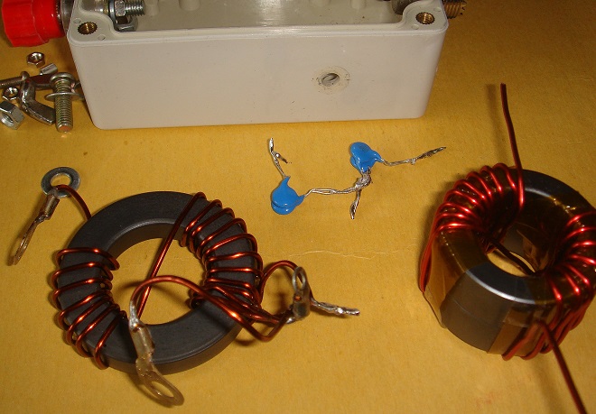

只看该作者 35楼 发表于: 2021-07-07
拆掉NOX100磁环,换成用FT-140-43,两个叠放,圈数是9+7 : 2。
感觉好多了,在21兆,24兆,28兆,CW模式15W、25W,不用天调发射电流就达到了15A、20A以上。7兆、21兆还得用天调。
等晚上人多的时候试试实际效果。
在29.6上测量了一下,驻波很小,表针几乎不动。
