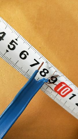

离线bg2rah
7065
只看该作者 22楼 发表于: 2018-04-04
淘宝那种纯属垃圾,芯线拧在一起比头发出不了多少,而且还是杂铜。
如果遇到我弄到的这种早期产品还勉强可以用于QRP,起码芯线也有-3线芯那么粗了,铜线的纯度也很高。

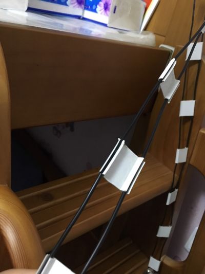

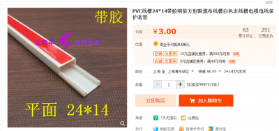

离线bh4dcl
只看该作者 23楼 发表于: 2018-04-22
回 bg4ajf 的帖子
bg4ajf:
能否共享一下护线套的购买链接?谢谢!
线槽链接
看见没,上面的线槽两侧的槽线,正好放入平行馈线。
下面是我做的,供参考:
[ 此帖被bh4dcl在2018-04-22 21:24重新编辑 ]
http://www.qsl.net/bh4dcl
离线bd3mv
2517
只看该作者 24楼 发表于: 2018-04-23
回 bh4dcl 的帖子
bh4dcl:线槽链接
下面是我做的,供参考:
....... (2018-04-22 21:17)
这个不错

离线wang616hui
1175
只看该作者 26楼 发表于: 2018-04-24
回 bh4dcl 的帖子
bh4dcl:线槽链接
下面是我做的,供参考:
您这个平行馈线,线芯用的多粗的。你测过阻抗吗?

离线bh4dcl
只看该作者 28楼 发表于: 2018-05-05
回 wang616hui 的帖子
wang616hui:您这个平行馈线,线芯用的多粗的。你测过阻抗吗? (2018-04-24 20:45)
阻抗没有测过,查表得知约400欧左右。铜线是1个平方的多股软线。
而且,因为是做1/4波长阻抗匹配用的,馈线本身阻抗并不重要,相当于J-Pole天线的U型部分。
