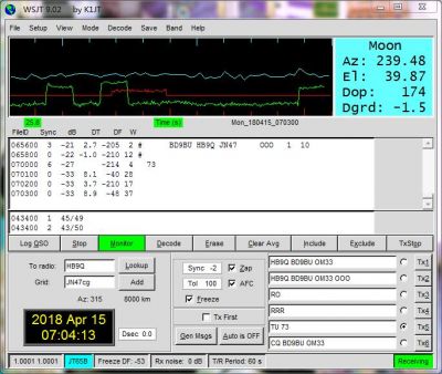

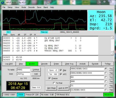

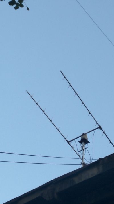

谢谢大家关注,今天又进行了EME通讯实验,传播条件不是很好。测试了最近新做的两副天线
现在UHF人太少了,仅仅通了HB9Q。DK3WG没有抄收,看看月底EME条件好的时候能不能通到更多的台

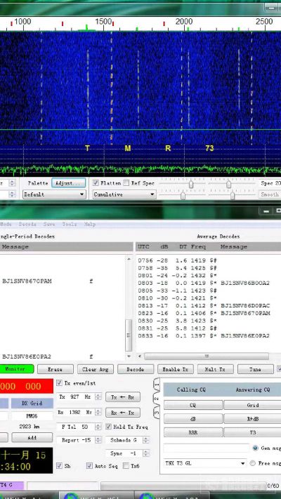

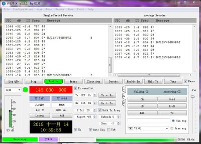

天线由两阵列升级到四阵列,14日,15日接收远在40多万公里的环月卫星龙江的JT4G信号取得良好效果,信号-16DB。在强大的干扰中求生存

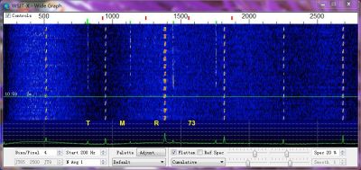

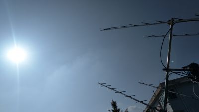

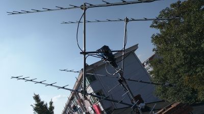

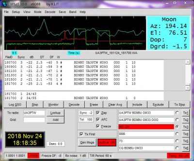

继续上贴,EME环境和天线非常的重要啊!虽然没通几个台,但是也测试了以下4阵列的威力
[attachment=740647]
[attachment=740649]
超级DAN HB9Q,15米大锅。已经通过很多次了,这次赶紧发卡片
[attachment=740646]
OK1KIR 6.1米的锅,很可惜没有完成QSO,这边干扰就上来了

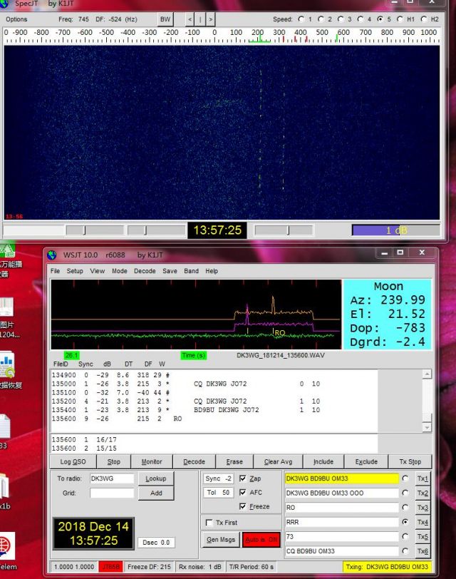

随着抄表发射设备的移除,接收环境改善了。今天跟DK3WG进行了良好的QSO!

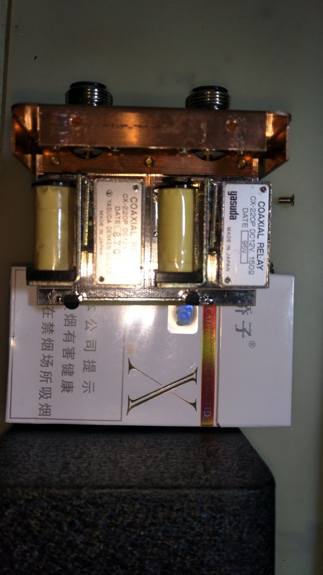

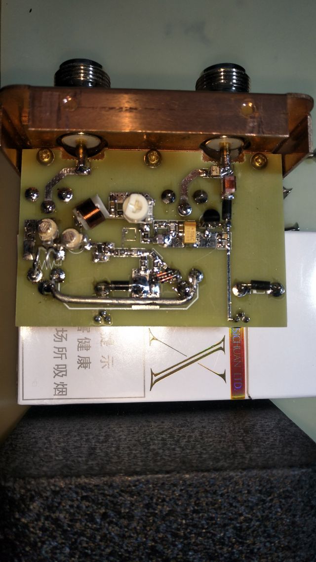

自制的前置放大器

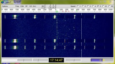

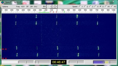

请问,“抄表发射设备”干扰的频谱特征都是啥?
QTH附近UV都有干扰,苦不堪言...

QTH附近UV都有干扰,苦不堪言... 频谱上看就这样,但有些设备损坏后还在继续发射,导致频带宽度很大,基本在整个U业余段都能被干扰掉

感谢指导
