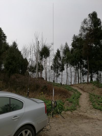

请问楼主 你使用的天调2001 只有电源线 和 短波信号 就能调谐吗

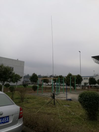

回  17楼(李铁垣)的帖子
第17楼李铁垣于2017-11-22 14:43发表的 回 BD8SZ 的帖子 的帖子
BD8SZ:建议楼主增加地网数量或抬高地网位置 (2017-11-18 00:57) [url=http://www.hel ..
如果是钭拉地网四条足夠,就是底部要升高
离线李铁垣
52
只看该作者 22楼 发表于: 2017-11-24
回 BG3ATI 的帖子
BG3ATI:请问楼主 你使用的天调2001 只有电源线 和 短波信号 就能调谐吗   (2017-11-24 06:49)
是啊!2001天调主板与瑞雪456是一样的(外壳没有瑞雪的好),通电后,10W以上就自动调谐!
离线李铁垣
52
只看该作者 23楼 发表于: 2017-11-24
回 bl7ia 的帖子
bl7ia:如果是钭拉地网四条足夠,就是底部要升高 (2017-11-24 10:49)
现在天线底部距地面有1.1米左右!

非常支持楼主的做法,简单实用、方便快捷!我在野外也经常这么架台:用一个三脚架,垂直架设一根4米多的GP天线,天调外壳接8根3米左右的地网。天线根部用自动天调调谐,馈电点位置适当抬高,离地面大约1米左右,可在一定程度上降低地网不够带来的损耗。由于天线的垂直高度通常都没超过四分之一波长,且地网数量较少,效率不太高,不过也够用了,至少比QRP电台出去的功率强吧。GP天线的好处就是低仰角发射,通常对方接收到我们的信号都还不错,传播好的时候大多都能给出58、59甚至59+的信号报告。
