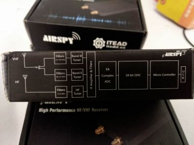

离线BA7NQ
10256
只看该作者 38楼 发表于: 2018-03-15
Airspy HF+的18bit是指它的DDC吧?不是ADC,如果是18bit的ADC,那真的非常牛比了!
同样,SDR-IQ的14bit说法,是指ADC。
RABBIT SDR的ADC是16bit,DDC的24bit。
对于SDR来说,信号进来先进去ADC,所以ADC的指标较为重要哦。
离线BG0APD
8463
只看该作者 39楼 发表于: 2018-05-27
回  38楼(BA7NQ)的帖子
第38楼BA7NQ于2018-03-15 10:17发表的:
Airspy HF+的18bit是指它的DDC吧?不是ADC,如果是18bit的ADC,那真的非常牛比了![表情]
对 ..
确实是18bit的DDC,至于ADC是多少位的,还没有看到任何资料。
