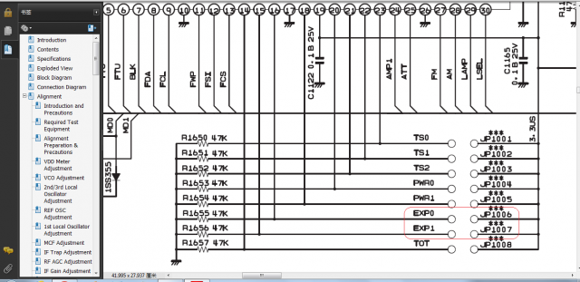

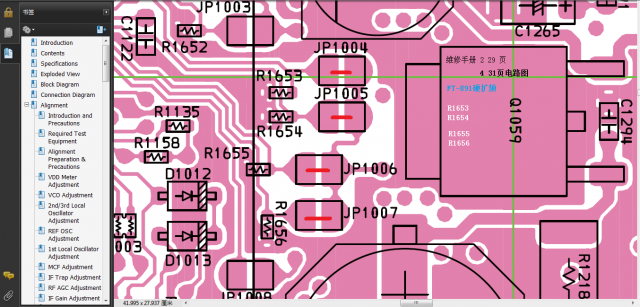

扩频没有成功,谁能把扩频后的图片拍个吗?我看图片我的和网上的不一样,旁边的电阻!谢谢!
离线莫森
365
只看该作者 27楼 发表于: 2019-06-02
FT-891未扩频的原始图
网上资料图
维修手册印刷电路版及电路图
我没对891扩频 ,这些图与你的有何不同处?
[ 此帖被莫森在2019-06-02 23:32重新编辑 ]
离线莫森
365
只看该作者 28楼 发表于: 2019-06-02
旁边的电阻   000    就是短路线  阻值 0 欧姆
