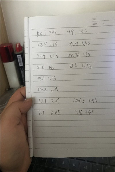

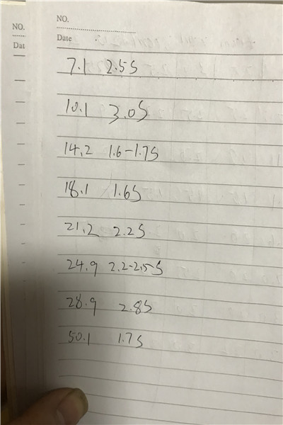

已更新地网 多增加3根10.6米(7兆4/1波长)和3根5.3米(14兆4/1波长)
离线bg7evg
48
只看该作者 21楼 发表于: 2017-10-17
就这样了,不调了,下午调试了很多次天线长短,这个数值应该是最理想。
等之后有ham过来再一起重新调试一下,希望可以得到更多提升!

7兆2.5的驻波891能工作吗?机器不保护?加没加天调试试。

可工作,长沙喊的远到山东,没有长期测试,最近出差,已配天调,全波段驻波1.5已下,收到天调当天20w到印尼,58信号报告,出差中,最近没有测试!
