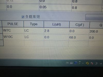

回  19楼(BG6AZJ)的帖子
第19楼BG6AZJ于2017-09-14 13:38发表的:
用端馈天线的盒子,就可以了,不过不知道电感量够不够
采用端馈匹配器进行匹配即可,地线端接1/4波长导线,最好团成一团,以免影响辐射方向。
离线bg4icc
583
只看该作者 21楼 发表于: 2017-09-14
回  19楼(BG6AZJ)的帖子
带宽也没有问题,200k。
理论电感2.8微,电容68皮,实际上拧就可以了。单波段的这款天线我用了很久,用匹配器非常方便。可以参见我以前的帖子。

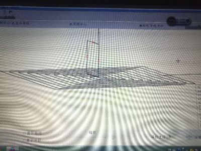

136 1431 9316
离线bd7mxg
658

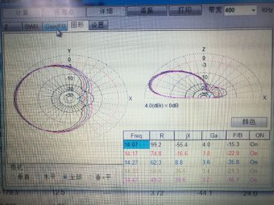

只看该作者 24楼 发表于: 2017-09-15
增益差不多相当于2单元八木,
前后比相当于3单元八木
呼   号:BD7MXG
微   信:BD7MXG
支付宝:BD7MXG@163.COM
手机:棕橙子中红黑黑白蓝绿黑
QTH:广东东莞

只看该作者 28楼 发表于: 2017-09-16
楼主设计的天线很特别。很好~
我现在使用的天线也是端馈天线,只不过,我是水平架设的。
天线距离地面大概是3米。
室外部分是19米的天线,室内是不同长度的地线。
使用匹配器,可以在80,40,20,15,10米,5个波段使用。
效果最好的波段是40,15米,这两个波段。
您能不能用软件分析一下,这个天线的方向图等参数?
实际的使用中,我感觉,天线的方向图大概是8字形的。
天线指向东南,通联的方向是东北和西南。
我希望能了解一下~
谢谢!
