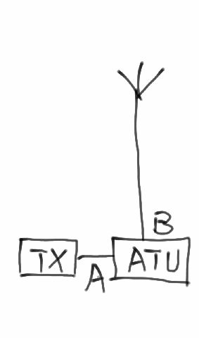

离线bg4icc
583
只看该作者 31楼 发表于: 2017-08-23
大家讨论的很热烈,我也发表一下我的观点。
1.所谓天调吃功率是必然的,吃掉的大小和天调发热量有关他,而不是吃掉了原来不匹配天线反射的功率。天调内部都是电感和电容,都不耗能,发热原因是因为其寄生电阻。
2.原来不匹配天线再加天调后,从A点看过去是匹配的。从B点网发射机看(以B作为发射机的输出端)发射机的输出阻抗不再是五十欧姆,而是和原来不谐振天线的输入阻抗共轭(阻相等,抗相反),也就是匹配的,这样在B点天线是没有反射功率的。当然A点也没有。

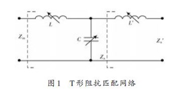

天线调谐器阻抗匹配网络用于实现天线输入阻抗和发射机输出阻抗之间的匹配,以实现信号功率的高效传输.阻抗匹配网络的参数设置(取值步进和取值范围)将会极大地影响天线调谐器调谐算法的设计以及性能指标的实现.阻抗匹配网络的形式包括基本型Г形和反Г形及其扩展型Π形和T形.Г形和反Г形网络的匹配范围不能覆盖整个阻抗复平面,因此在天线调谐器中的应用具有局限性(如中长波天调等特殊场合);Π形和T形网络的匹配范围则可以覆盖整个阻抗复平面,因此对其参数设置的分析更具参考性和普遍性.由于分析方法的类似,文章仅对T 形网络参数设置进行分析,Π形网络的分析可参考相关文献.

天调的电路结构和滤波电路一模一样。
为什么天线阻抗匹配网络是能阻抗匹配
阻抗匹配网络的形式         a.基本型Г形
                                     b.  反Г形
                                     c.扩展型Π形
                                     d. T形.

18992
只看该作者 37楼 发表于: 2017-08-24
我认为低通滤波器能把输入较低的阻抗匹配到更高,高通滤波器能把输入阻抗匹配到更低,如果两者配合使用,就是Τ型或者Π型了
