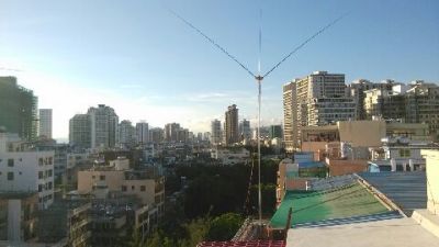

终于做到300个QSO了。三亚这里噪音太大,我走了,看在下一个地方的运气怎么样。

只看该作者 23楼 发表于: 2017-08-11
回  20楼(BG7YMX)的帖子
第20楼BG7YMX于2017-08-08 08:27发表的:
楼上的这是三亚?
经了解,这里是汉庭酒店三亚湾店。照片是在老铁路向吉祥街口方向拍的。

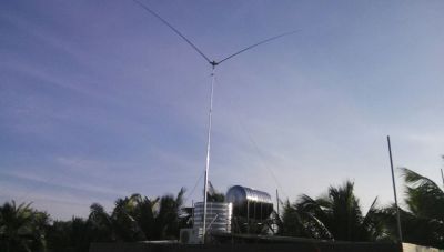

天线换椰林风了
离线BD7IHN
13373
只看该作者 27楼 发表于: 2017-08-12
底噪很低,听到的是窗外树叶的沙沙声。我以为下雨了,拉开窗帘一看,非也。

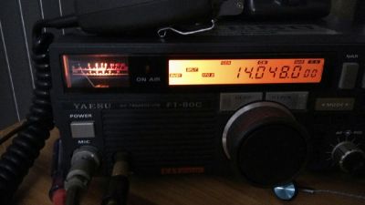

楼主的FT-80C亮了,严重增强了我们80C用户的自信心

最终记录了超过1300个QSO。使用同样的设备,在文昌的四天,通联数量是前面七天在五指山市和三亚市的三倍多。说明一个简单的道理,电磁环境很重要。在20米波段,五指山市区汽车站附近,底噪是S5~6;三亚市区吉祥街附近,底噪是S8~9+;文昌东郊椰林附近,底噪是S0~1。底噪对通联效率的影响还是很明显的。
作为旅游区,东郊椰林几公里范围内应该没有工业设施。因为是旅游淡季,这段时间在附近活动的人也不算多。我住的客栈,200米半径范围内,可能也就几户人家。多数的人家,都淹没在椰子树林里,而我的天线用7米支撑杆架设在四楼楼顶,大概离地19米高,伸出树林之上。树林不会对天线造成遮挡。
S0~1的电磁环境也很容易受到破坏。那天周六晚上,一个净水器厂家,在两三百米外搞促销文艺演出,我电台接收到的底噪20米波段就达到S3。

80c要涨价的节奏啊……

回31楼和36楼。FT-80C确实是便宜、好吃又大碗。虽然不能确切知道我手上这台80C的生产日期,但根据它的面板是单按键,而且后背机身号是六位数字的特点,估计是早期日本原装的机器,所以很可能是有30年历史的了。操作这样的机器,有把玩古董文物的感觉吧?古董文物喔,价格不菲的。至少该换一台全新FT857,我才可能会考虑出手的。 只要它一直工作正常,我就会一直使用它,反正我更多是进行CW操作。也许最终它会跟我走遍BY所有的岛群。
