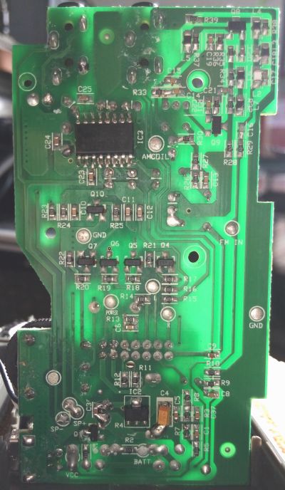

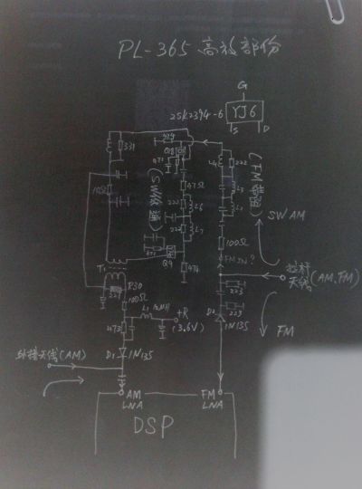

高手来分析下此机的天线输入和高放部分
离线bd8cb/8
3700
只看该作者 24楼 发表于: 2017-07-08

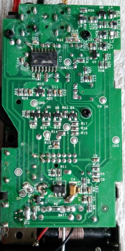

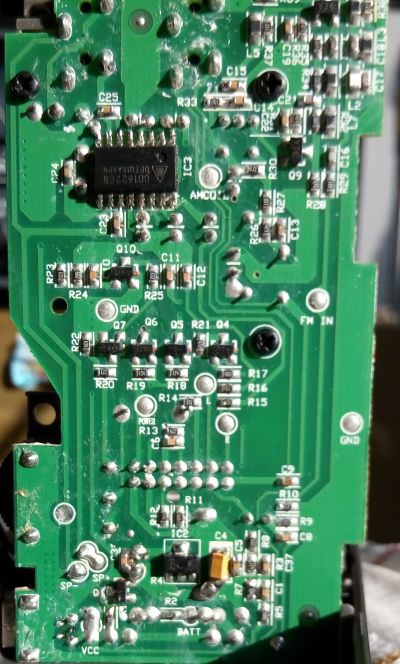

上两图:
板子右上角那部分(2个贴片管,印字YJ6)。不知德生找谁设计的射频前端,感觉有点怪;
板子中部偏下,2x7插座下排右起第1脚焊点为AM、第2为FM,到在另一张板子的DSP去;
板子右下角,电阻R5右下角大焊点,是ANT(拉杆天线)输入;

DSP里内置LNA。从板子上的高放元件参数看,感觉增益还有潜力可挖
但最好在天线输入端加电控ATT避免强信号过载、加输入保护二极管避免被近距离发射打坏高放管。

1,傍晚在29.6收到过外省HAM通联(用AM偏收FM,效果当然不好,但能辨意)。
2,如去掉R30,10兆附近最大增益提升约10多dB,高低两端也有一定提升。
因为德声设计上不注意高放的输入输出隔离、接地退耦等,提升增益后果然自激和人体感应严重,用铜箔和胶带对高放电路、拉杆天线区域做了屏蔽、接地后可消除。
[ 此帖被bd8cb/8在2017-11-11 22:30重新编辑 ]
离线bd8cb/8
3700
只看该作者 33楼 发表于: 2017-07-13
3,从电路板上的电路看,自己外接长线,要从PL-365顶上那个AM天线插口接入,跳过了高放,直接去DSP的LNA了,未经过滤波。
[ 此帖被bd8cb/8在2017-11-11 22:32重新编辑 ]

BG8DMY说可能是 2SK2394-6 2SK2394-6.pdf (399 K) 下载次数:23
从电路板上看,是FET管的偏置,栅-漏-源极位置也对得上,应该是了。谢谢!

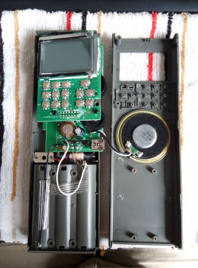

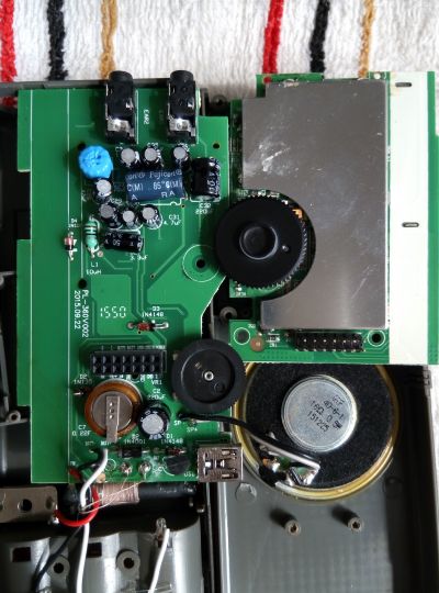

国产收音鸡的内部做工不堪入目啊
