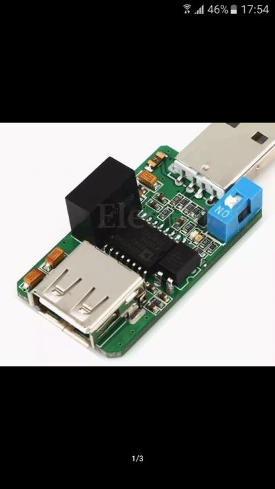

用,usb,分离器,不知有没作用
我加了个在 dx3000 上使用正常,只是保护作用。

回 bl7ia 的帖子
bl7ia:用,usb,分离器,不知有没作用
我加了个在 dx3000 上使用正常,只是保护作用。[图片] (2017-12-19 17:58)
没有用的
