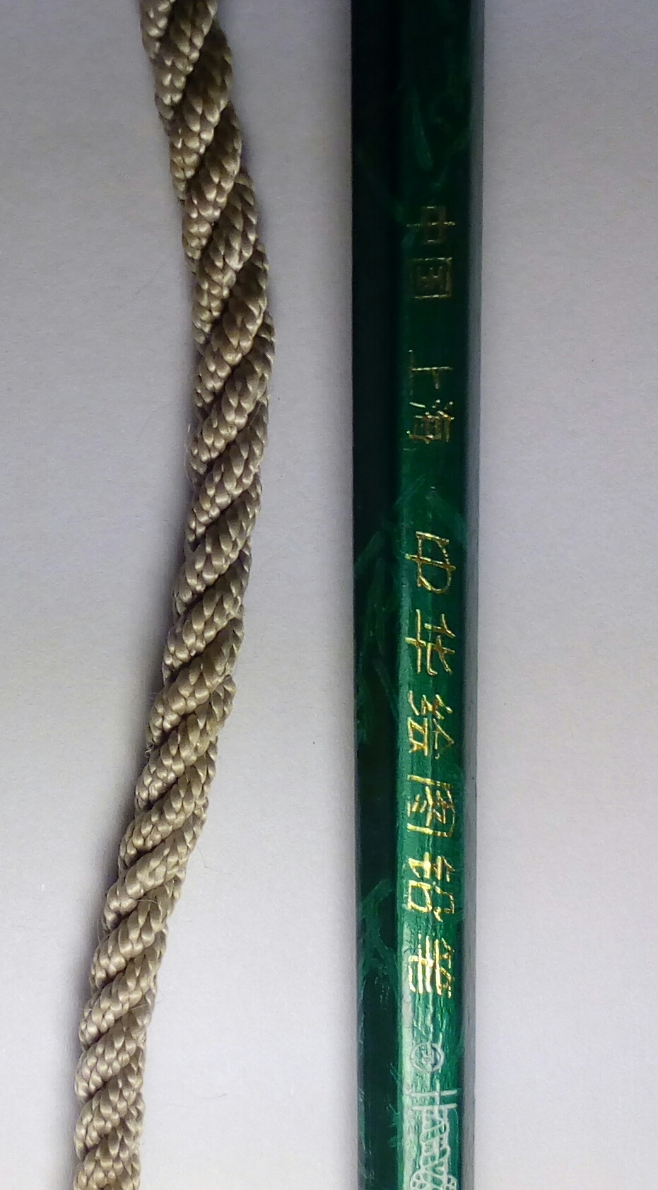

回 bd4lb 的帖子
bd4lb:楼主。V5![表情]
拉绳可以用特氟龙材质的。渔业用品商店可以买到。在户外,这种绳子很耐用。3年也不会粉化,只是稍微变硬了一点儿。
 (2017-04-11 12:24)
特氟龙的拉绳叫什么名字呀?一般用在什么地方?有多粗?我在某宝上查了半天也只看到特氟龙鱼线,那个太细了!

只看该作者 24楼 发表于: 2017-04-11
回21楼。我用的是这种。渔业用的多。五金土产店可能也有。看图片吧。

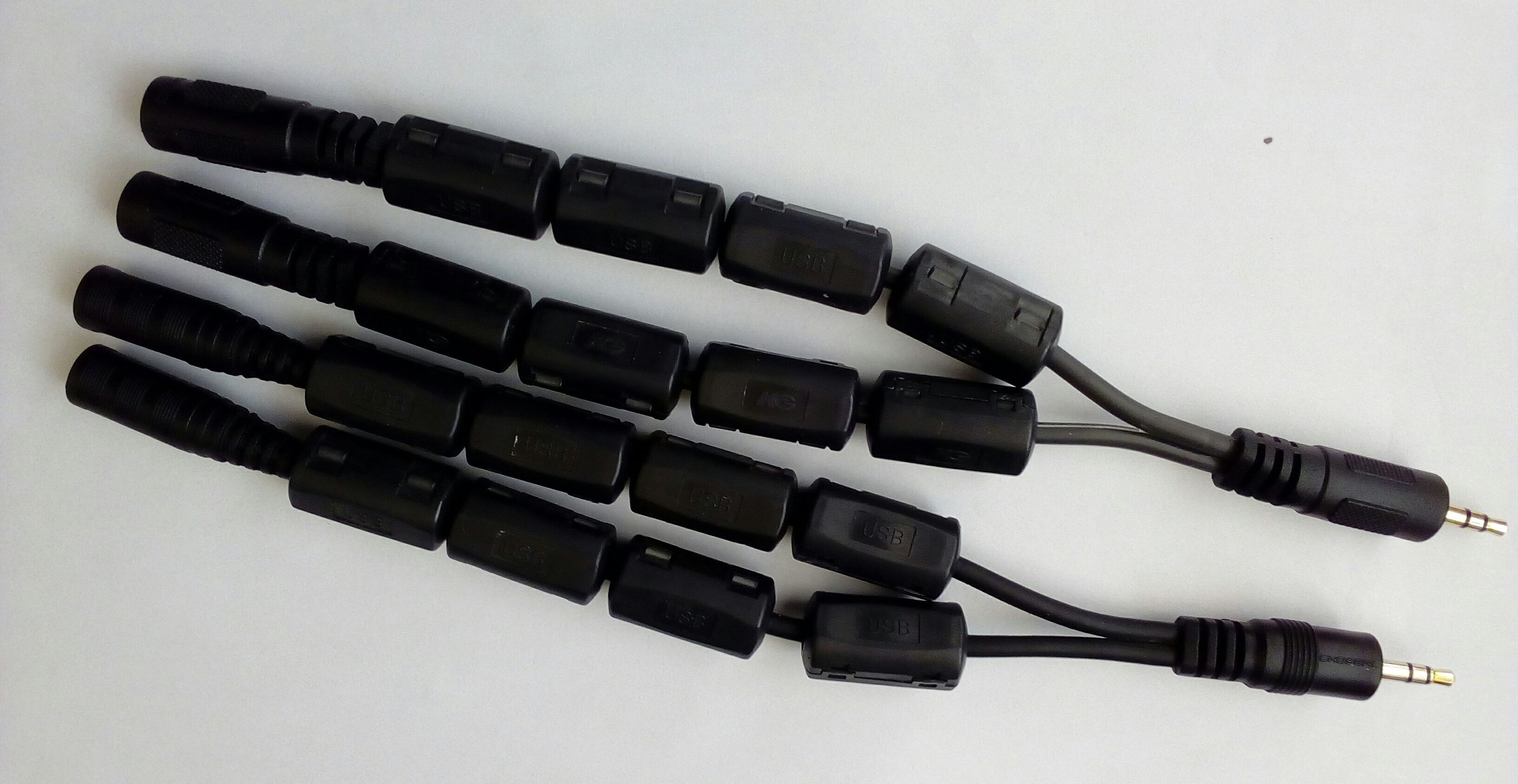

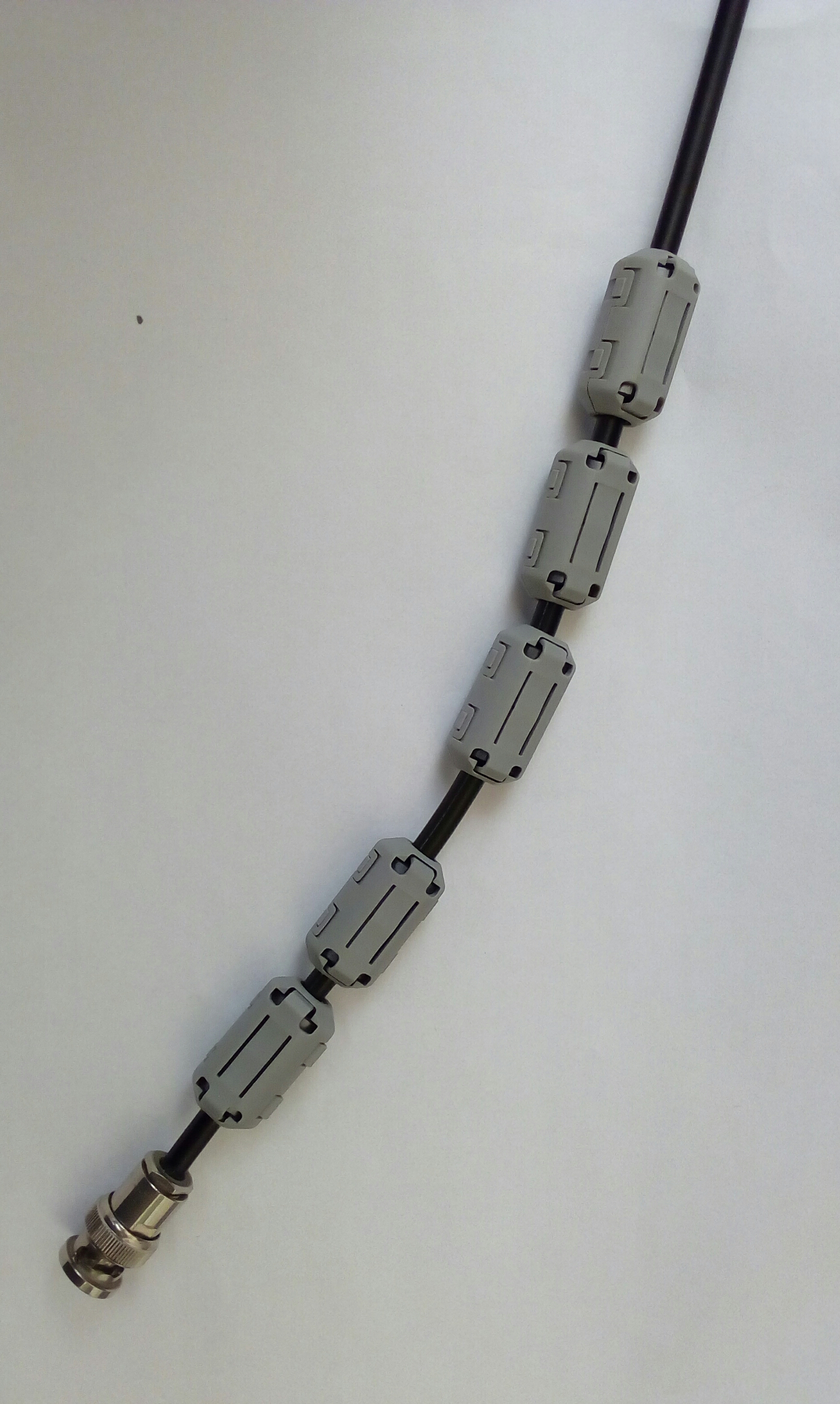

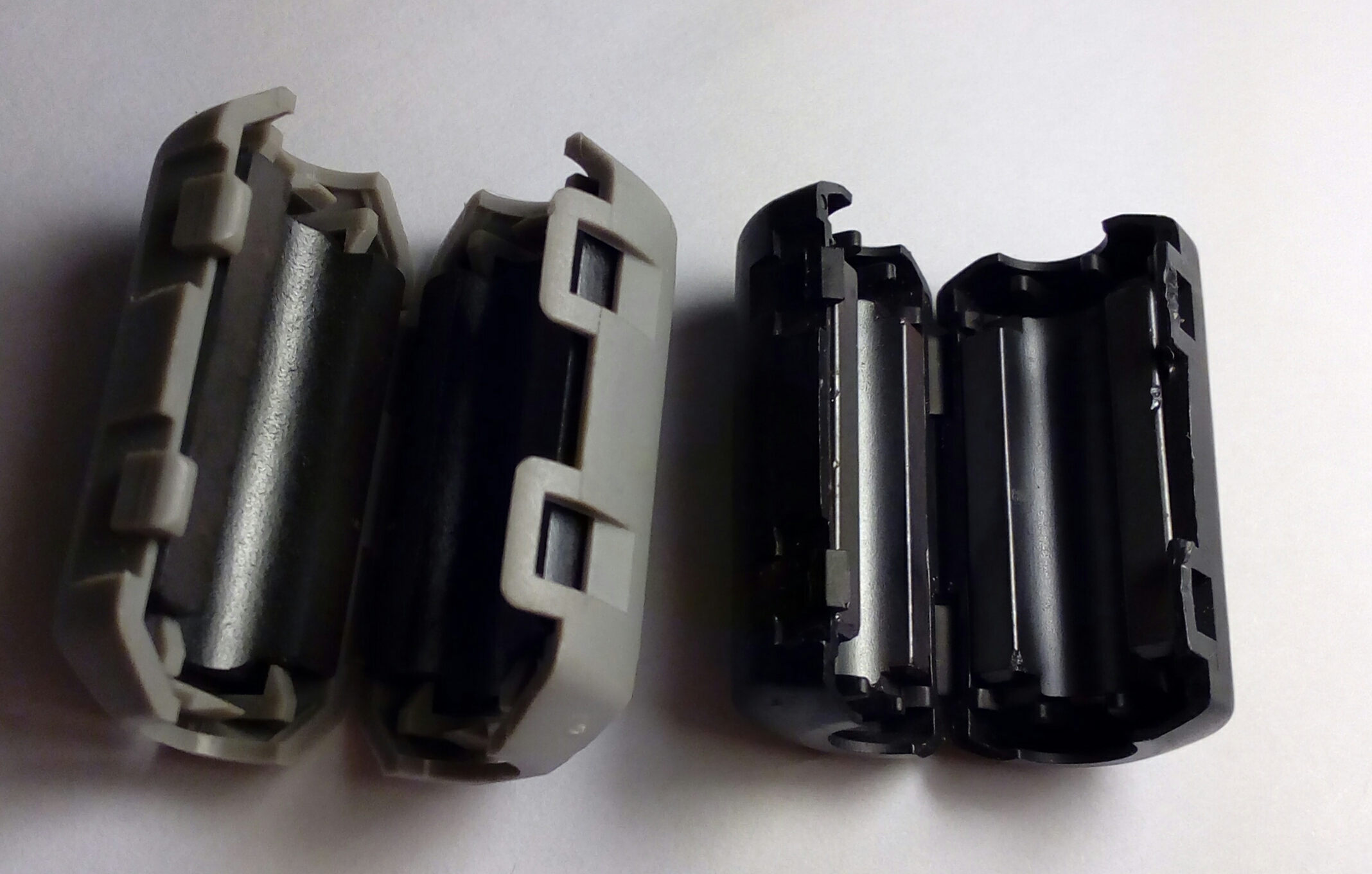

只看该作者 33楼 发表于: 2017-04-24
加消除干扰的磁珠。
我主要是为了消除发射时,对录音笔的干扰。
(录音笔会被完全压制,听不到录音内容了。)
在连接录音笔的音频线上,加上8个。
在50-3的同轴电缆上,加上5个。
3.5和7兆赫本来就不干扰。
主要是处理14,21和28兆赫的干扰问题。
清除21和28兆赫的干扰,效果很好,干扰完全没有了。
14兆赫的干扰清除了一部分,没有完全处理干净。
好处是录音笔可以用了。
我是加上去一个磁珠,就测试一下。加到第三个的时候,就能听到干扰减小了。
我的天线是19米的端馈天线。发射功率50瓦。CW模式。
销售磁珠的告诉我,磁珠是镍锌100的。
