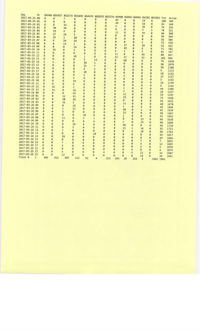

QSO数量根据OP和小时统计
同学们拿出小本本了~

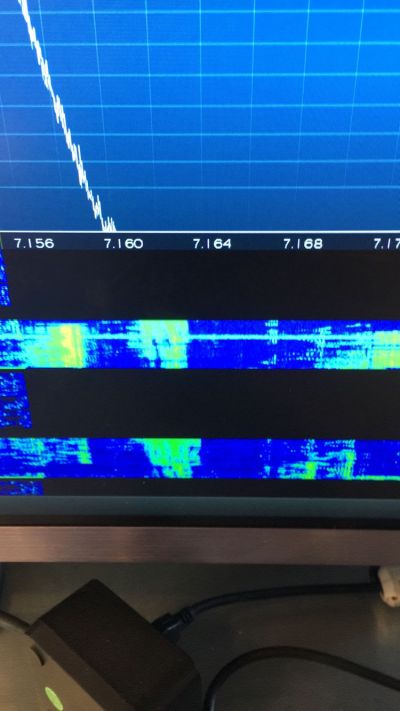

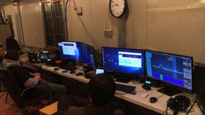

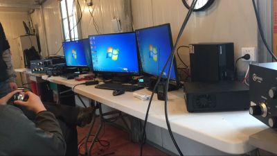

作为第一个全程FLEXRADIO SDR的比赛台有几点分享一下...
1.赛前发现为比赛基地准备的电脑系统未更新.导致驱动有问题.所以重新安装了win10
2.全程比赛用的电脑全是5年以上的老机器.core2代的CPU.SDR软件和N1MM一开全程CPU占用率基本在90%以上.只有唯一一台未重装的系统在周日白天死机了.其余两台挺过了48小时.
3.多FLEXRADIO需要做一个filter文件指定连接到机器上,不然CAT和DAX会连接到其他的机器上.
4.如果作为系数台.或者扫地必须配上波轮.不然不方便.
建议
1.比赛的电脑FLEXRADIO软件和N1MM可以分开使用不同电脑.这样老电脑不会出现长时间高CPU占用率.
2.比赛电脑最好是全新系统,不要安装360之类的流氓软件(死机的电脑有安装360)
[ 此帖被BG5HIE在2017-03-31 21:32重新编辑 ]

这次我没有打完全场,周六下午三点多才入的场,周日晚上八点就走了。所以下面的小结有很大程度是根据事后分析log出来的。不过为了装正经,还是对比赛情况说明几句,答谢UPA捧场~
本次比赛综合来讲,是在最低谷的这两年中充分体现了海边基地优势的一次比赛。虽然最终QSO数字比我内心预计的2200Q还要小一些,但是这个问题不是很大。而且从整场比赛来看,传播最低谷的时候也并不是想象的那样无事可做,最主要的问题是基本上单位时间上只有一个波段能够跑起来,而且速率也不是特别的高,所以对总分的影响非常大。或者说,如果我们选择M/S组,可能这个成绩就会好看许多。从Runrate来看,20米和40米发挥正常,15米已经明显弱于传统状态,10米基本空白,也很符合传播低峰年的状态。
通联情况来看,我认为本次的速率是不够的。我看到BH2RO写的小结里有提到说有几个时间段感觉做的很快,主观上可能认为有几个时间段是有快速通联的,但是实际通联数字和几个OP的反应来看是达不到M/2的指标的,100以上的小时只有2个,90以上是0!80以上一个,对于双机RUN来说,这至少反应了两个问题:1传播真的很不好,只有一个波段能有效通联;2 OP不能积极主动的在主叫没有的情况下去努力扫地,或者说扫地扫的慢。除了从分时间数量上比较外,第一天和第二天的通联数是6.5:3.5左右,这个比率也说明了在主叫降速明显的第二天,OP过分依赖SDR的波形图,没有更努力的去听小信号和慢慢的扫地(当然这和三台SDR只有一台配了波轮有关,扫地转频率相当不方便),使得有可能努力一下做下来的一些主叫台没有抓住——这一数据在第二天晚上体现的更明显一些。预测如果能够达到6:4的比值,应该能完成2000的QSO。另外80米只有一个倒V对着南北向,是80米缺少欧洲台的一个重要原因,这一点下次比赛要立刻弥补,因为CW更容易做远距离的通讯。
每个基地往往会在硬件投入上能制定出较长远的计划,但是在OP团队建设上缺乏长远的规划和必要的训练,依靠外来的客座OP不是解决问题的办法。这是目前海盐DX俱乐部在软件上必须加以重视和克服的问题。
