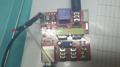

谢谢送的二块lite link,用在ICOM短波机上,4芯插头中二数据线并在一起,接3.5插头,就能和电台数据通信,方便啊。就成link电台连接器。

再说详细点,朋友们不要查电路图了,左上角共4针,最上面2针并一起接3.5插头内芯,连接到没有USB口老电台的CⅠⅤ或叫Remote通信口。第3针接插头外芯(地)。第4针空。右边原插座连到电台电键口Key。
