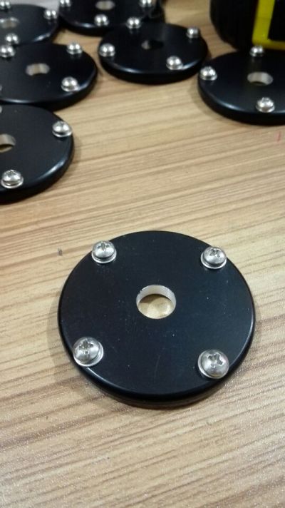

请问LZ这个地网是要焊在底座的地网盘上么?
76583
只看该作者 26楼 发表于: 2016-12-18
回  25楼(王立志)的帖子
第25楼王立志于2016-12-18 10:55发表的:
螺丝搞定

回 BA7CK 的帖子
BA7CK:螺丝搞定[图片] (2016-12-18 19:55)
如果不用电线做地网,用一根编织带连上个避雷针的地插深插入地下是不是也可以?
离线BD5XX
2458
只看该作者 29楼 发表于: 2016-12-19
回 王立志 的帖子
王立志:如果不用电线做地网,用一根编织带连上个避雷针的地插深插入地下是不是也可以? (2016-12-19 08:54)
地网和地线不是一个概念哦,直立天线的地上直立部分可以看成偶极天线的一边振子,地网则可以看成偶极天线的另一半振子,地网要和直立部分匹配的,否则效率就大受影响。至于地网是长度长好还是根数多好,去看看《天线手册》吧

回 BD5XX 的帖子
BD5XX:地网和地线不是一个概念哦,直立天线的地上直立部分可以看成偶极天线的一边振子,地网则可以看成偶极天线的另一半振子,地网要和直立部分匹配的,否则效率就大受影响。至于地网是长度长 .. (2016-12-19 12:42)
主要是想起来bd5ik的K8DX了,只不过他是端馈盒接地线不用地网可以用,这个拉杆是不是用天调也可以不接地网了?

回 王立志 的帖子
王立志:主要是想起来bd5ik的K8DX了,只不过他是端馈盒接地线不用地网可以用,这个拉杆是不是用天调也可以不接地网了? (2016-12-19 14:39)
端馈匹配就是七公那种5/8波长的GP了
