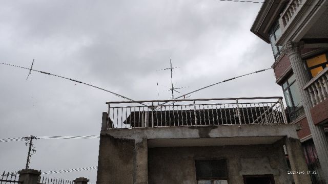

用水平天线做参考天线(也配天调),用V750天线和老鹰HUB多波段天线为主天线(切换器手动切换),终于把7兆的底噪给弄下去了……
