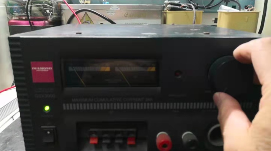

板子上的可调坏了,换个多圈也行,我手头那台是13.8V电压指针自己抖动,用WD40喷了下面板后面那个调压电位器修复了。

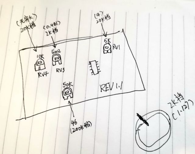

我擦,我GSV3000买回来快两年了,实际使用一个月时间不到,今晚开电台突然发现开不机了(现在还没检查电台有没有问题),但检查发现GSV3000的电压居然只有8.6V,即使拧到最大也只有9V多不到10V,这钻石电源怎么这么垃圾,不知道保修多长时间?各位友台可否知道问题所在?旋钮可以从0.5V调到9V多,感觉这个开关应该没有问题,也不知道是其它哪里出了问题...

检查控制板上的电位器

请问具体是哪个电位器呢?平时都没怎么用呢,这个电位器出问题的机率很高吗?有人说什么一指禅使劲拧解决了问题,是相同的问题吗?感谢您的回复!

我上段时间刚刚帮本地HAM修了一台,也是调压电位器的问题,指针不断抖动,本来是11K的电位器,拆下来测量发现中心到两边,每边都23k、26k,用精密电子清洁剂喷过之后,恢复正常。就是图一手拧的那个。

回 BH8BJZ 的帖子
BH8BJZ:请问具体是哪个电位器呢?平时都没怎么用呢,这个电位器出问题的机率很高吗?有人说什么一指禅使劲拧解决了问题,是相同的问题吗?感谢您的回复! (2021-11-19 10:23)
面板上的大电位器,还有控制板上的RV1微调。

谢谢您的回复,我的电压不会抖动,很稳定,就是莫明奇妙突然发现比正常电压低了几V,比如:打到正中间13.8V的位置却只有8V多,拧到最右边最大也只有9V多,拧到最左边最小0.5V左右。感觉电位器的调节电压的作用还是有的,就是整体上低了几V。不知道这种问题还会不会是电位器的问题呢?如果是我就拆开打点清洁剂,之前正好买了一瓶!

BD7JAC:我上段时间刚刚帮本地HAM修了一台,也是调压电位器的问题,指针不断抖动,本来是11K的电位器,拆下来测量发现中心到两边,每边都23k、26k,用精密电子清洁剂喷过之后,恢复正常。就是图一 .. (2021-11-19 10:52)
这个电位器最好彻底拆掉,然后把控制板上标着GSS的跳线短接,重新调RV1到输出13.8V,可绝后患。

老师请帮忙看看呢!刚才打开盖子,把RV1、2、3、4以及外面能调压的那个独立电位器全部依次打了复活剂测试,发现电压仍然未恢复到正常值,另外在依次打油途中还出现了有电压、但电压表完全不起表的情况,后来继续接着打油,电压表突然能动了,但是又出现了如您说的电压波动、指针来回摆动的问题,处理之前是不摆动,只是电压低了几V,现在应该怎么处理呢?附上我测量的几个电位器的阻值(发现只有RV1和独立电位器在转动时能影响电压的高低,另外三个电位器调节起不到调压的作用)。其中RV4似乎不起表(阻值无穷大?)。

只看该作者 35楼 发表于: 2021-11-19
回 BH8BJZ 的帖子
BH8BJZ:老师请帮忙看看呢!刚才打开盖子,把RV1、2、3、4以及外面能调压的那个独立电位器全部依次打了复活剂测试,发现电压仍然未恢复到正常值,另外在依次打油途中还出现了有电压、但电压表完 .. (2021-11-19 18:16)
RV1 是输出电压调节
RV2 是过流保护阈值调节
RV3 是电流表校准
RV4 是电压表校准
建议把四个RV都换掉,换成密封的类型。另外您周边环境是否过于潮湿或者有害气体存在,按说2年不至于坏的这么严重。。。
