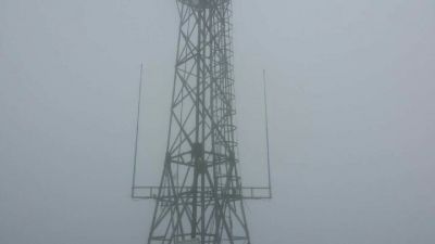

由于风光互补供电系统问题,中继台暂停等待更换,APRS开着。

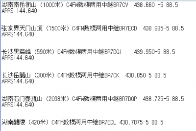

确认一下,是438.750,还是438.725?QQ群里说的不一样
[ 此帖被BA7BK在2016-05-01 21:55重新编辑 ]
BA7BK    湖南省娄底市
417000   ba7bk@21cn.com
QQ:52965093  手机:139738×××××
短波机:国赫Q900,20瓦
短波天线:水平loop,84米长,50米馈线到楼顶
在线BA7CK
76593
只看该作者 23楼 发表于: 2016-05-01
回 BA7BK 的帖子
BA7BK:确认一下,是438.750,还是438.725?QQ群里说的不一样
 (2016-05-01 21:54)
是438.725,之前定的438.750在石门有巨大的广播电视干扰。

在线BA7CK
76593
只看该作者 27楼 发表于: 2016-05-21
已经恢复。

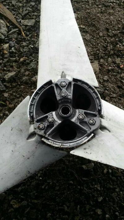

只看该作者 28楼 发表于: 2016-05-23
在线BA7CK
76593
只看该作者 29楼 发表于: 2016-05-24
悲催的民工,又要爬。。。
离线husy
4001
只看该作者 30楼 发表于: 2016-05-24
原来是掉了个叶片。

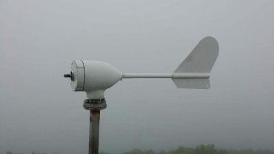

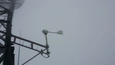

BR7DQP有自激现象,不知道原因,估计双工进水了
在线BA7CK
76593
只看该作者 35楼 发表于: 2016-06-02
回  34楼(BG7EWJ)的帖子
第34楼BG7EWJ于2016-05-31 11:28发表的:
主机水汽太多,主要还是供电不足每天关机,如果一直有电就解决了,等换风力发电机。

这么高的山上用风力发电机肯定不行,浙江的人早试过了。风力太大!
