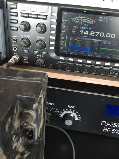

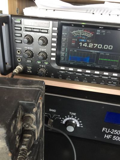

BD8SZ:mfj 1025 (2016-03-25 11:29)
我1026  就是不大喜欢用它调来调去,我今天用735试过市电供电及电池供电 好像都差不多,应该干扰到天线了。下一步找个屏蔽盒  把充电器放进去,在把铁壳接地试试看

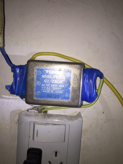

BD4BVE/:我1026  就是不大喜欢用它调来调去,我今天用735试过市电供电及电池供电 好像都差不多,应该干扰到天线了。下一步找个屏蔽盒  把充电器放进去,在把铁壳接地试试看
 (2016-03-25 18:03)
昨晚已经把充电器装到屏蔽盒内 看看还是没有效果 证明不是空间射频干扰,后来用找了一个日本电源滤波器 接在她家电瓶车充电器市电插座前面 效果很明显 ,后来不知道是不是输入端NL 接反了 安装成功后好像没有啥效果  今天再试试

脉冲噪音,类似开关电源干扰之类,相对好处理一些,你上面串入了EMI滤波器后,有明显改善,说明你S9的噪声属于脉冲噪声,而且,串入了EMI滤波器后如此大的改善,说明干扰源就在你附近,甚至就在你的房间内。MFJ-1026对脉冲干扰也是有效的,但正如您所说,调试麻烦,频率、天线方向、干扰源特性任意一个因素改变了,都需要重新调整...

不行的 还是没有解决 刚刚去把那了滤波器输入L N 对调了一下 还是干扰依旧。我在想给她那个插座上做个1:1 隔离变压器不知道能不能解决

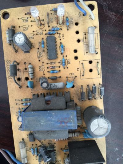

跟她家一个好的充电器 我也想过,我到是有48V 30A 开关电源 可是怎么解决电充满自停 不要一直充充下去 她电瓶会爆的 我简单知道 充电器原理,当电瓶电压超过一定值时 它会自动停下来的 。所以还要下功夫去研究它 今天中午做个充电器插头  给它先用我那个48V 试试看

中午找了以前一个36V 电瓶 接上充电器。插上去充电跟没有插一样 一点都不干扰,不过这个充电器也是缩水了,那个对抗线圈没有 短接的
