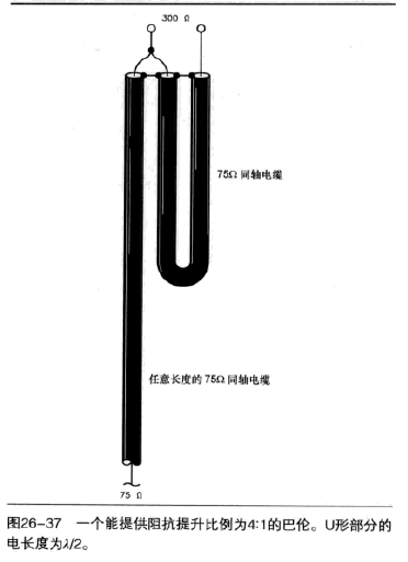

回 BD8SZ 的帖子
BD8SZ:[图片]

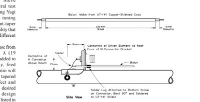

这个地方看不懂,明明是一个波长,为啥要说是λ / 2?
而天线手册是这样的,这个是不是有手误?
....... (2016-02-27 17:34)
2m波段频率146MHz,真空波长c/f=2.05m,真空中半波长是1.02m
移相线的长度是馈线中波长的一半,乘以一个缩短系数1026×66% = 677 mm
考虑两端的连线接头也占了一些距离,把剩下绝缘皮的长度定到了630mm
缩短系数和电缆型号有关,用66%算的。
同理0.7m波段c/f=689mm, 689/2 × 66%=227 mm 文中定了 210mm。
原文UHF波段移相线应该是233mm,汉译本23mm翻译错了。他是用UHF最低频率算的,可能用了更大点的缩短系数,比210mm稍微长了一点。
那段移相线的形状是U形的,所以按照学天线原理时候的名字叫它“U形(移相线)匹配”。。。不是U波段的。。。名字叫得有点混肴
半波长移相线原理可以这样理解:发射机来的馈线屏蔽网上没有电压,芯上有交流电,就是不平衡馈电。天线左、右振子需要分别提供对称的等幅反相的电压,就是平衡馈电。
只要把馈线送来的信号接到天线左振子上,同时用那段U形移相线把这个信号延迟半个波长,就得到了反相电压,正好送给右边的振子。这就是把不平衡馈电变成了平衡馈电。
这样做的副产品就是阻抗随着也变了,乘以四,50欧变到200欧。

感谢,原来文档中630mm是VHF的,我以为是UHF,所以有感觉有问题。
非常感谢科谱半波移相原理,一直没有找到相关原理介绍,谢谢。
我又理解错了,图中天线振子的做法与我想象的有出入,呵呵,再来一个图说明情况。
