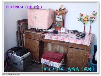

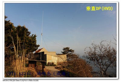

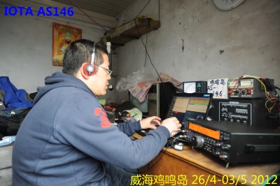

一家人的海岛生活,家庭建设很重要!
一.自己也可以独自享受海岛生活,也可以与同好结伴而行,我觉得1-3人最清净,带着家人。
二.至于频率忙闲全在于自己控制了,住上7天7夜,每晚呼叫到嘴乱套,,,玩RTTY到坐着睡觉,,,CW台应接不暇....
三.留岛时间长,有些时间叫不动可以陪家人溜达逛逛尝遍海岛美食,叫的顺嘴就多呼会,谁也不干预很尽兴。
四.人少没压力,乐意叫几个算几个,不为QSO数,不为争名次抢第一,有新DXCC顺便就拿了。
五.1-3人的装备都是单兵,几个提箱就搞定了,最多带个功放(1KW为宜)。
我,BG3MKT,BD4KW共睡共枕过,那种惬意我很是回味,所以我今年就100%延续你目前这个想法,一个人或结伴同行找个海岛住一段时间.......
-----------------------很向往!

哇,有图有真相,好吸引人。心向往之
