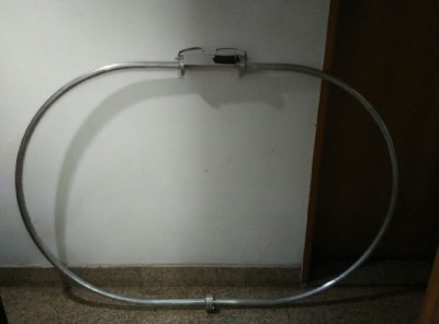

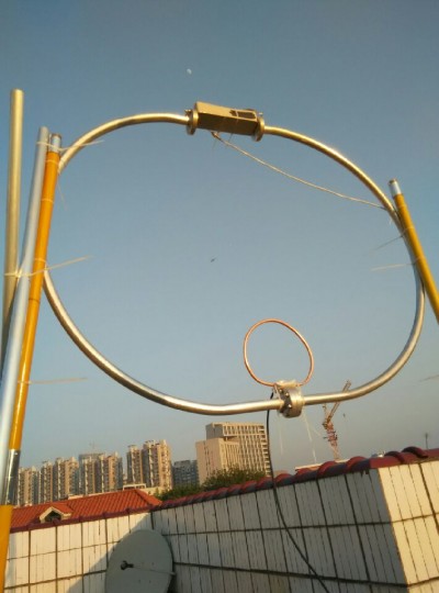

楼主打算怎样用这个大环?为何不是圆的而是椭圆?

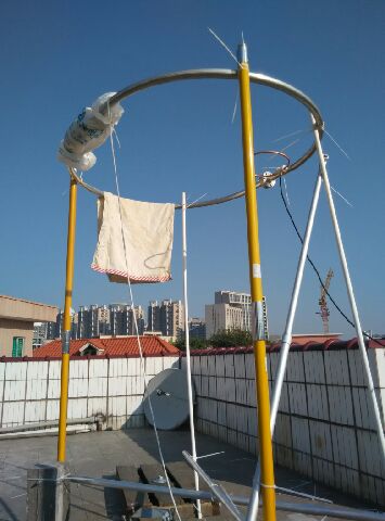

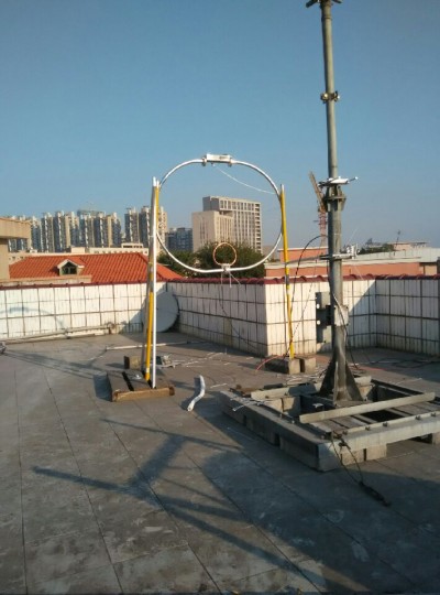

架起来了,没测试~

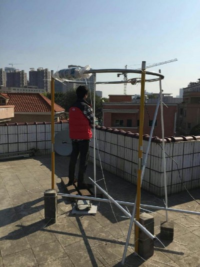

电容放边上   阻抗不就发生变化了么!

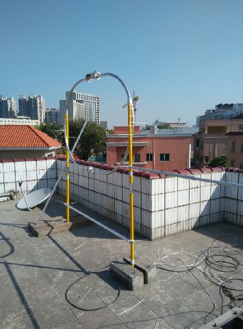

为什么要用法兰盘?不能直接将铝管焊接起来吗?

不能旋转可惜欧!

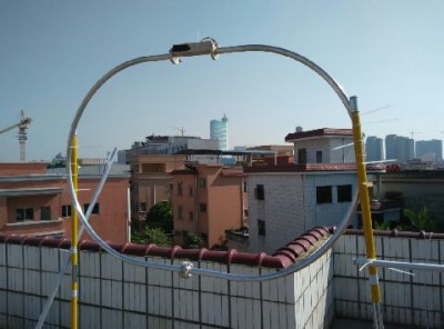

效果不错啊!

20瓦通台湾,报59!

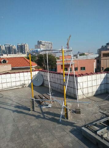

距离楼顶面的高度至少要半径长,楼主的已经达到直径长了,地面对环的影响很小了,这个高度不错!
看到旁边有个铁柱,建议尽量远离大型金属体,特别是铁镍的!你想啊,你这个环就是个大个的单匝电感线圈,附近有铁磁性金属能没有影响吗?!
包括下面的铁管和远处的铁锅都拿走,水泥里的钢金你是拿不走了。

管子加粗是为了提高带宽是吗???

管子加粗是为了提高带宽是吗??? (2015-01-02 16:46)
管子加粗是为了提高效率,带宽会降低。

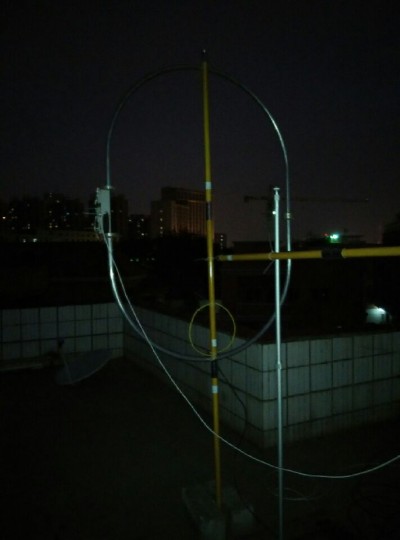

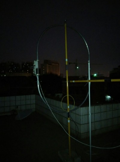

有没有人试过伽马匹配的环?伽马棒尺寸如何确定?

回 华华 的帖子
华华:有没有人试过伽马匹配的环?伽马棒尺寸如何确定? (2016-07-09 20:06)
先用个电线弯成那样子 电线容易弯曲 滑动接触点找匹配最佳状态 然后就知道大致尺寸了  再用其他结实材料做成匹配组件  长度多预留一些  有时候也可能和电线试验的位置差很远
