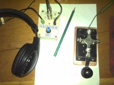

今晚与BD3CC焦老师通联,老师的信号过来震耳的响599+
新手一枚,好多不懂,听的一知半解,发的不规不矩,让老师受累了,很是惭愧。感谢!

你好:请问你DIY  QRP.的具体情况,音质很好最后的信号是599

就是仿照章鱼电路做的,只是没有用NE602,用一只9014三极管做接收混频(感觉不错,增益比较高,感觉直接差出音频用不用NE602之类的平衡混频器无所谓了),天线输入还是通过低通用30P电容串一只7.023MHZ晶体,晶体另一端对地接33P电容(通过电视棒SDR观察,中心频点正好在7.023MHZ),然后送入9014三极管基极。
发射部分基本与章鱼电路相同,只是振荡级在78L05供电这边,不像章鱼电路振荡级直接用电源(感觉直接接电源,电源的电压高低和发射时的压降会导致频率不稳),功率大约4瓦左右吧,没有功率计,12伏电压,发射时功放管D882电流800毫安,是否有50%的效率?

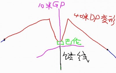

这是天线,市郊二楼楼顶,因为地方和环境的原因,实在拉不开水平、倒V,就拉成M形了。
还有就是驻波情况不知,没有驻波表,通过看发射电流来调整的天线,接假负载和接天线对比电流。
