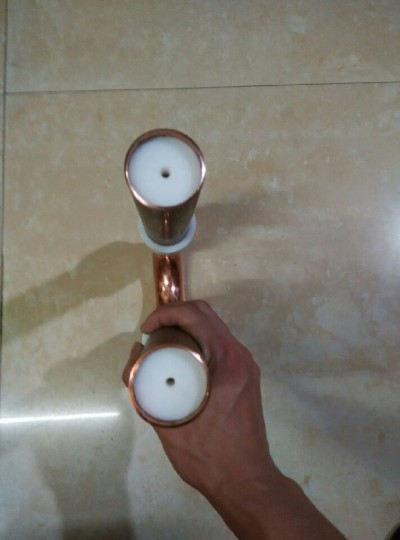

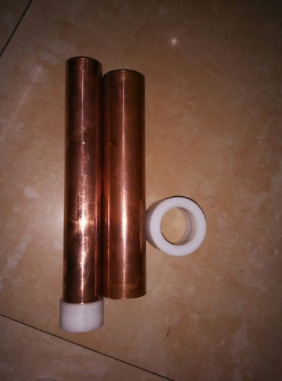

第19楼bd3md于2014-11-20 11:06发表的:
在小管上设若干个小绝缘垫是否可行??
可行,但精度要控制得很严格。

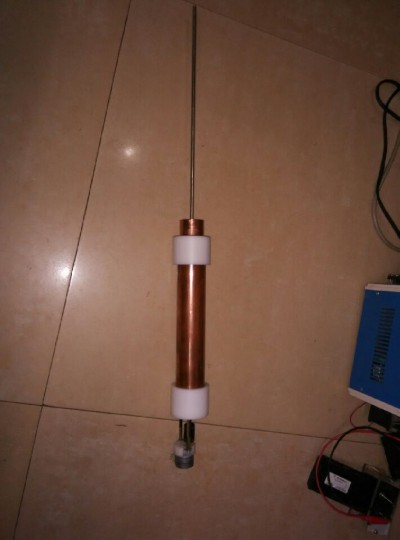

考虑滑动稳定性
绝缘支撑最好沿轴向连续布设
3-4条

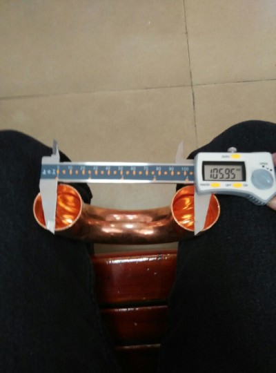

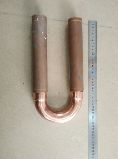

改进版电动活塞式空气可变,明天做U形的。
在线weed
8745
只看该作者 26楼 发表于: 2014-11-23

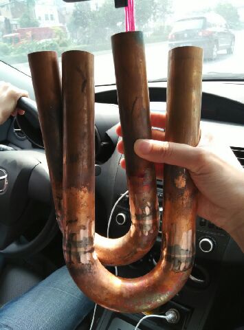

U形的今天也许会出来!

下一个会用铜板焊接,这种U形头的管距太大了!

想要最低容量更低活塞一端搞成渐细

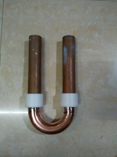

下部用铜板比较灵活,可以参考我弄的结构。目前实验电容Q值对效率影响,高Q和低Q影响到底有多大

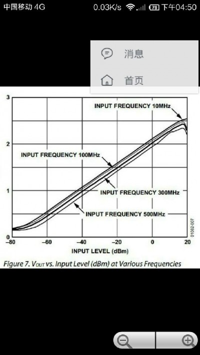

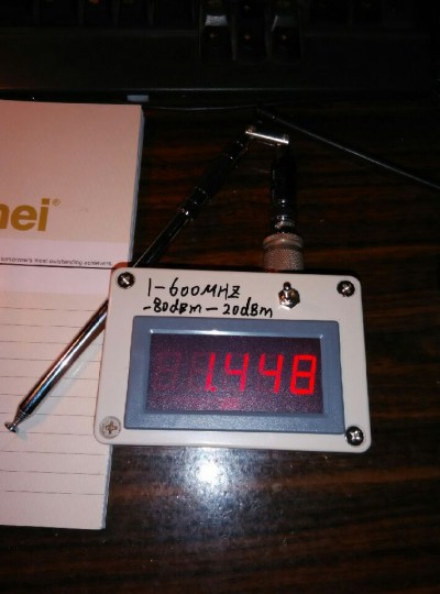

只看该作者 33楼 发表于: 2014-11-24

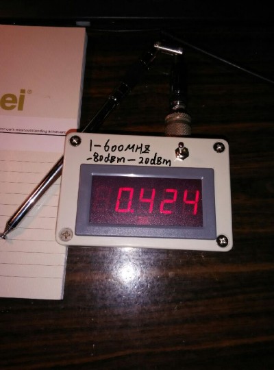

用这个测场强,1-600MHz  -80dBm----+20dBm。理论上,同一环境同一频率这个值有参考价值!

以后一定用铜板!

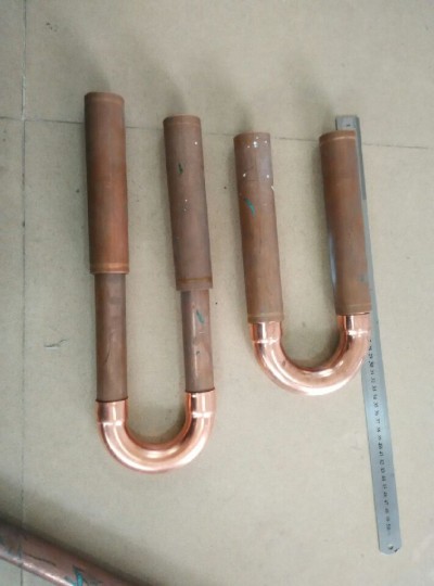

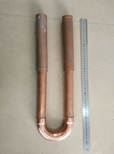

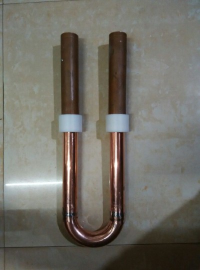

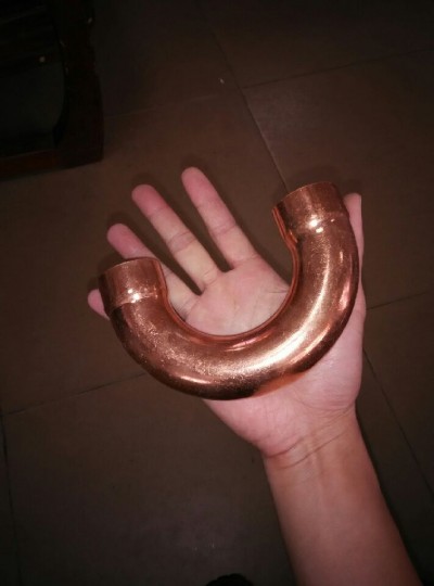

只看该作者 38楼 发表于: 2014-11-25
养眼一下,下一步加工固定座。
离线bd2bo
684
只看该作者 39楼 发表于: 2014-11-25
回 weed 的帖子
weed:养眼一下,下一步加工固定座。
[图片] (2014-11-25 19:44)
你的思路掉井里了,U型管部分就是一块平铜板。
